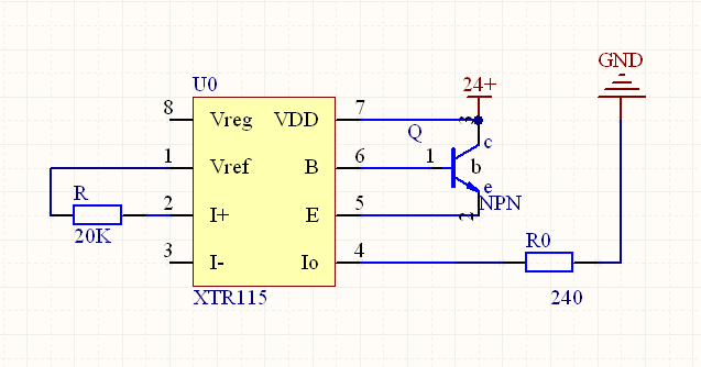

XTR115或XTR116 所提供的5V,驱动能力能到多少?如果后端需要的功耗是90mw,能满足要求么?
这样理解是否有问题:如果是24V供电,后端电路理论上最高能用的功耗是24V*4mA=96mw。
谢谢!这个问题已经确认了。实际上我期望VREG有至少能驱动12mA,但是这个系列的IC我都看过了,不能满足我的要求。谢谢各位专家
两线制的4-20mA收发器(如XTR115,XTR116)结构上限制了其所带的电压源 不可能有大于4mA的输出能力, 该电压源一般是LDO,而不是DC-DC。
12mA的驱动能力可以用外部稳压芯片配合三线制的4-20mA收发器实现。
