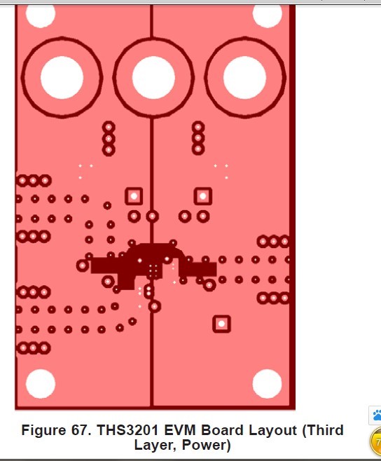

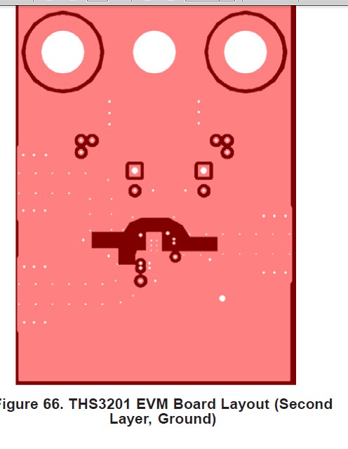

!!!!!精辟,昨天我就感觉我脑子短路了。。。再追加一个问题,在做PCB时,请问为什么电源层要单独做一层,涉及到什么原理,地层单独搞一层我能理解,但电源层我就不理解了,请不吝赐教
1.电源线的电感量降低,从而降低电源线上的噪声电压
2.电源层和地层形成一个较大的分布电容,高频去耦合
3.电源线好走线
4.信号环路最小

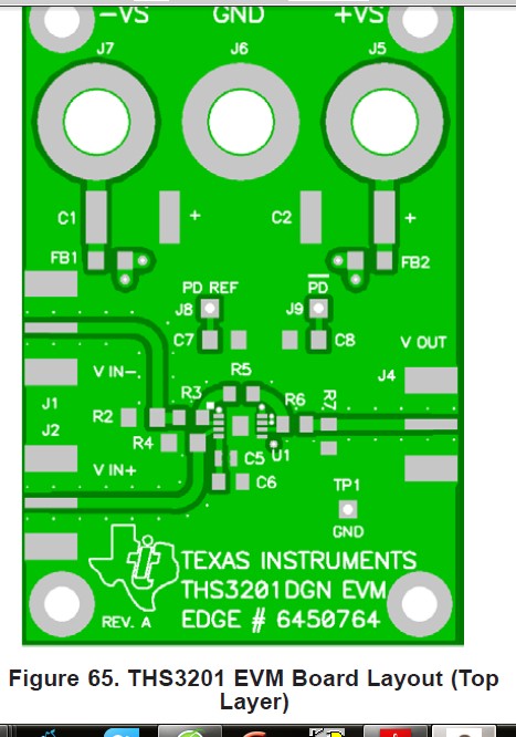

请问评估板上的外围电阻采用0805和1206封装有什么特殊考虑吗,采用0603不是封装更小,更容易布局吗?
