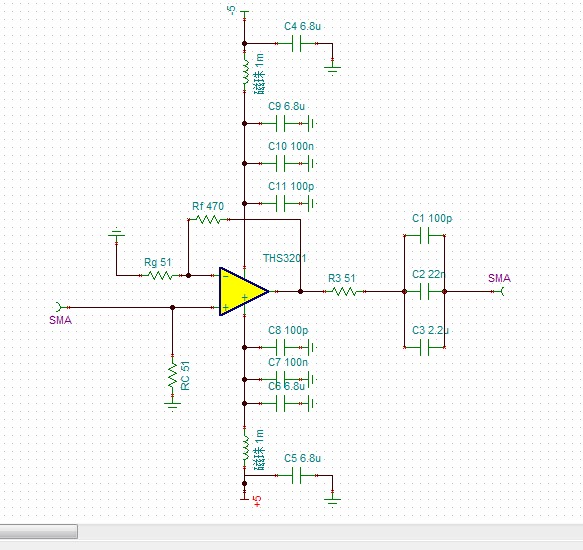

最近做了几个THS3201的板子,用的是双面板,一开始效果很不理想,下图是两级THS3201级联,采用同相放大,增益为20dB,电路原理如图

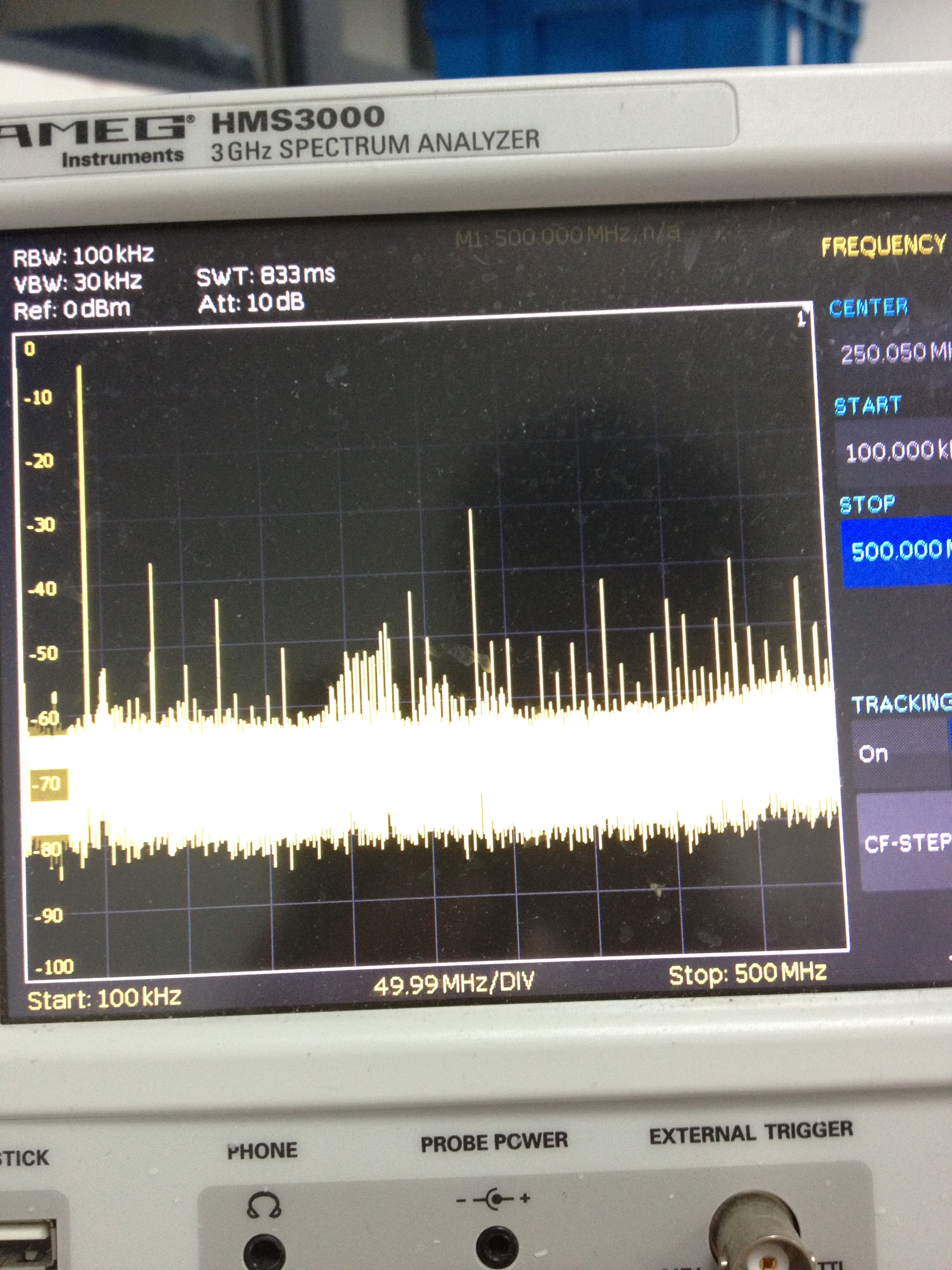

将这样的相同的两级用同轴线相连后,测试频谱,如图所示

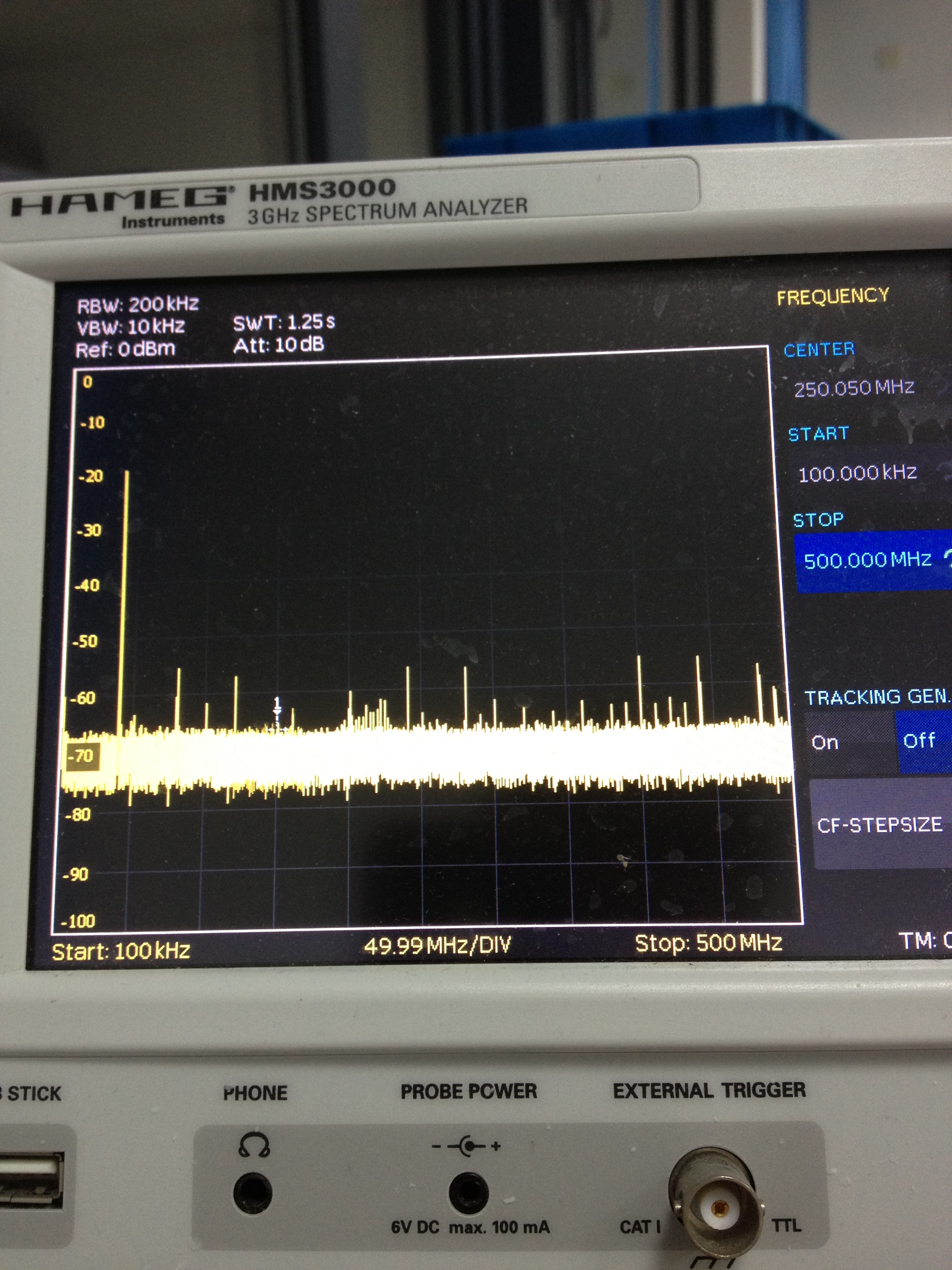

输入信号是40Mhz的2.8mVPP的正弦波,从图可见高频部分(100M---500M)出现很多干扰波,查阅资料后,猜测是双面板背面的过大开窗造成的,为验证猜测,做了同样的板子,唯一区别是背面不开窗(但这样带来一个坏处是带来很多不想要的寄生电容)。板子做好后,同样测试条件,测出效果大大改善

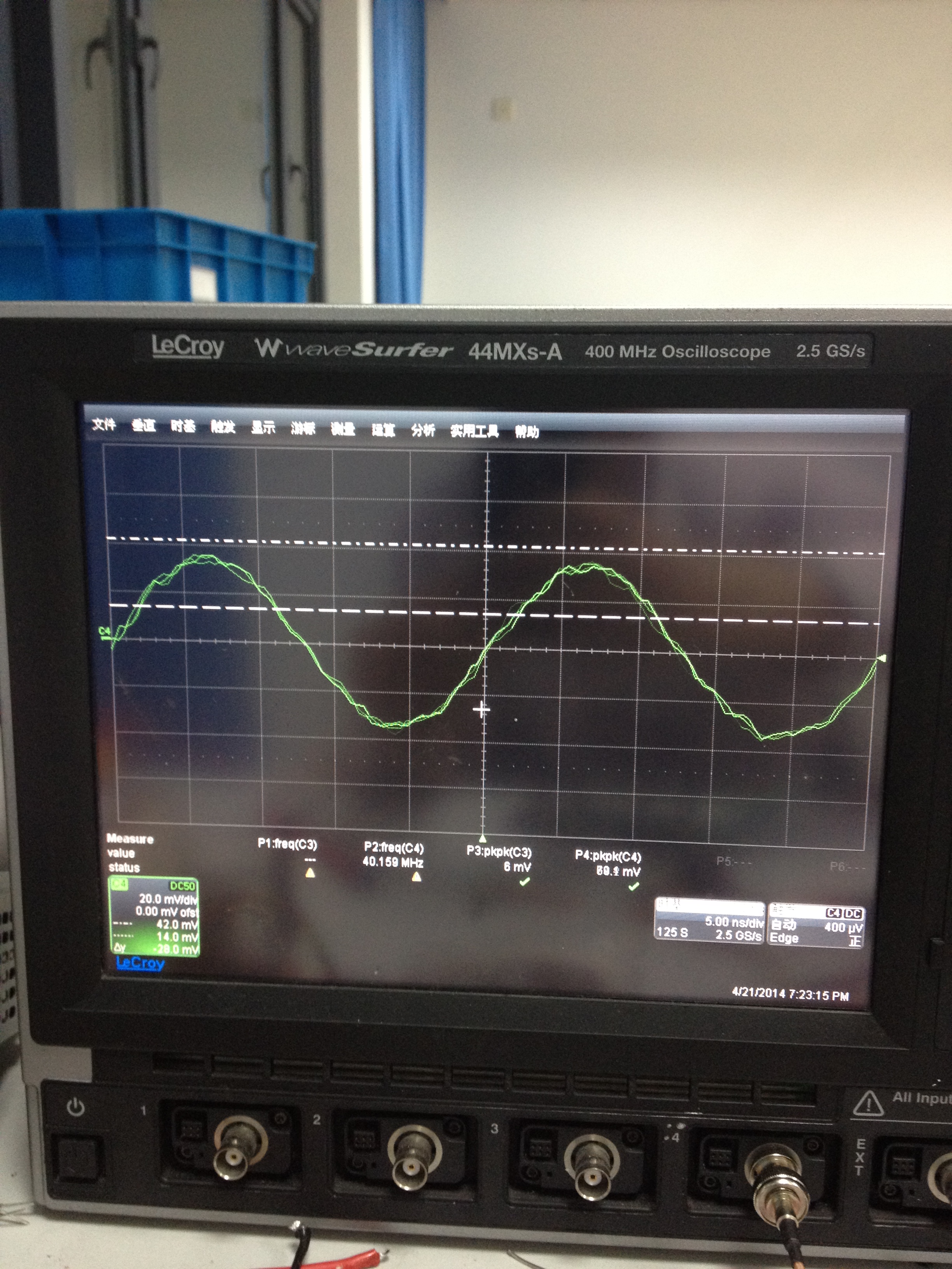

这是输出波形

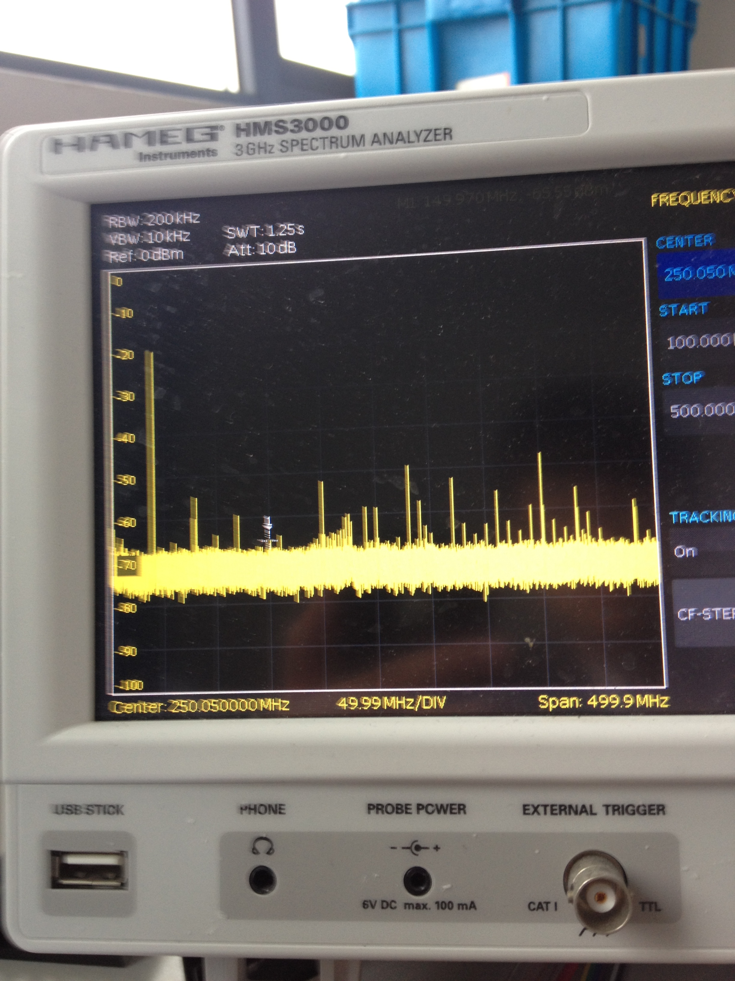

在此基础上,我又在后面联了第三级(每级都是增益20dB,同相放大,参数一致),测得频谱

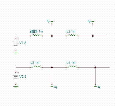

波形很不完美,我想请问这么多的高频噪声是哪来的,对了,忘记交代我的电源板子了,电源板子也是正负5V稳压源接进来,然后用磁珠隔离,分别供给每一级
请问这样处理有错误吗?
现在我还没找到解决的办法,唯一的途径就是在双面板开窗,来减少寄生电容,坐等建议
  • 看你的频谱上大部分都是谐波和交调分量吧,前两级的信号恶化没那么严重,是不是因为是小信号放大的时候谐波抑制较好,第三级放大的时候谐波和交调成分明显恶化了,手册上测量的条件是RL=100欧姆,是不是和测量条件有关系呢?如果你直接给一个280mVpp 的信号到一级放大器,看看效果如何?
