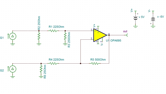

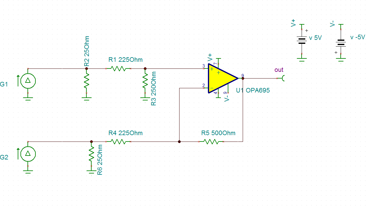

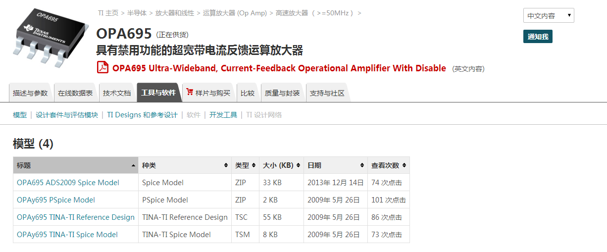

谢谢你,应该是软件上的model不能用,重新在网站上下载一个就可以了,用tian 90软件,分析差动输入的运算放大器时,既然差动就得是双端,可是分析时,对于直流分析,交流分析,噪声分析都,就说只能一个输入端,这个问题该怎么解决?

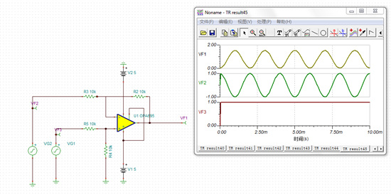

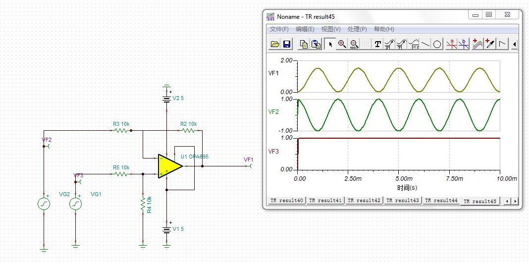

你好,你做的是直流分析吗?opa695是电流反馈型,可以加电压输入吗?根据您的图,应该是VF3,VF2是差动输入啊,VF1是输出。可是结果不是这样啊,我刚接触这行,希望你能帮我解答
您看的是瞬时现象,那我想分析它的直流交流特性,是不是就可以把双输入的差值当做同向的输入端,反向输入端接地。这样可以吗?这样分析出来的特性和差动输入的特性一样吗?期待您的回复。
