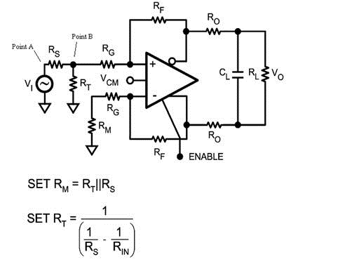

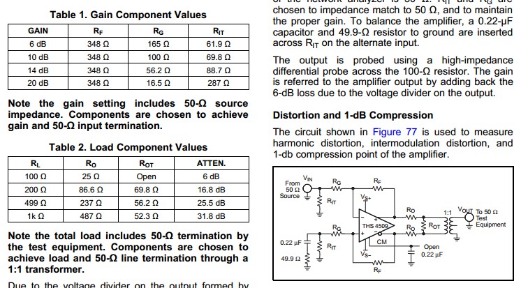

    大家好,关于THS4509的电阻网络匹配,个人有一些不清楚的地方!
    电路见附件,table1是官网给出的不同增益下的50欧姆匹配网络,从表来看,50欧姆阻抗匹配主要靠RG和RIT来匹配,但是datasheet上没有给出相关的公式计算,只有一个计算好的table1。
    请问从RIT上放看进去的等效输入电阻是怎么计算的呢?
