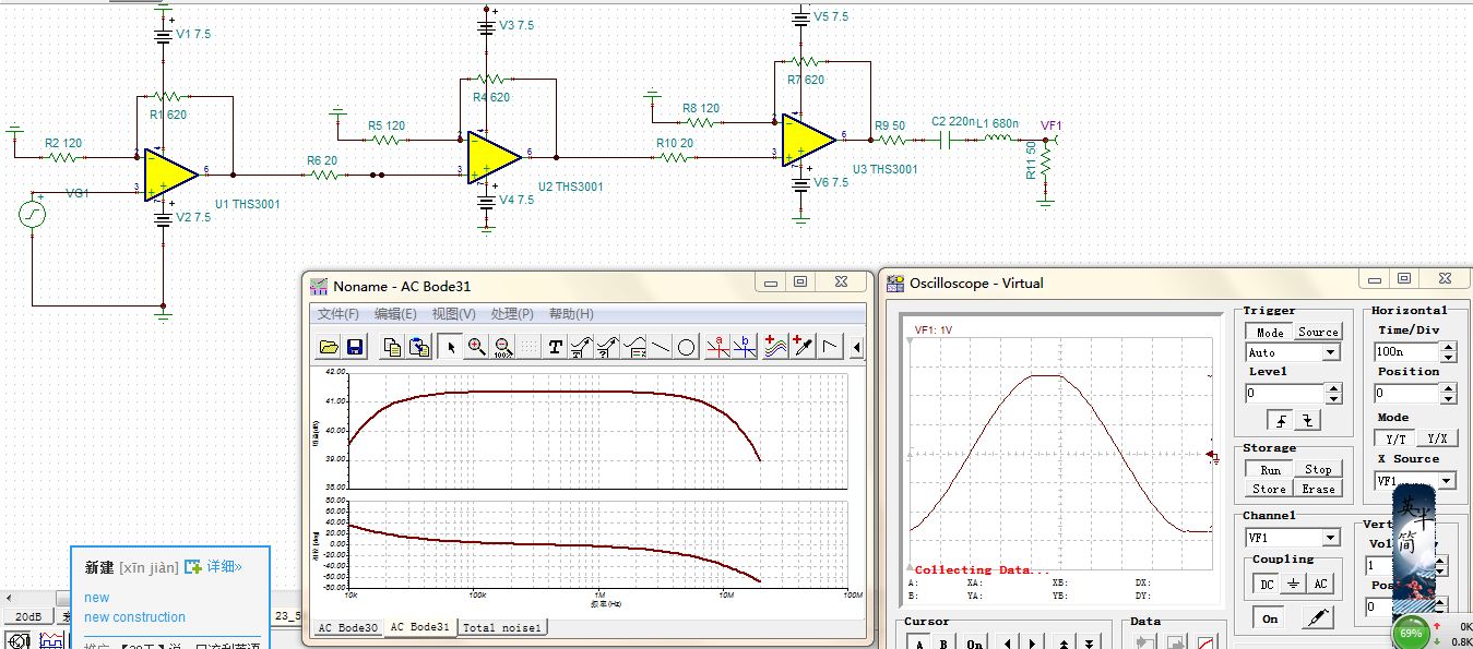

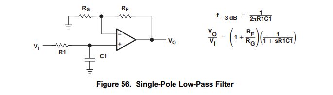

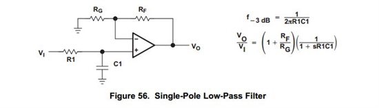

是交流放大。我觉得使用两级运放就可以了,第一级运放前面加个datasheet里的低通滤波电路(如图),但是我对高通如何做到20M不是很理解(怎么去选择元件和电路 要用那些公式去判断有点模糊),感觉这个带宽范围对电路其实也不算非常高,不使用datasheet里Rf的推荐值应该也是可以的吧。另外还有就是怎么去尽量降低噪声。多谢了!

另外一个没理解的是为什么实际增益达不到理论增益 相差蛮大的?

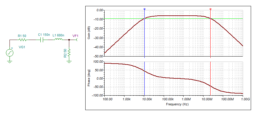

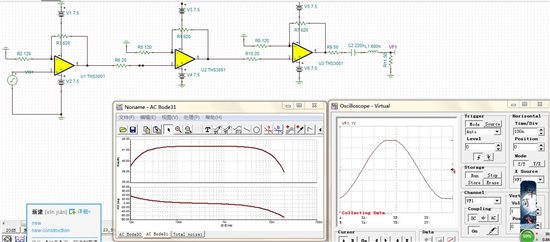

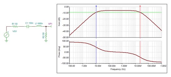

补充个问题:增益低应该是我在输出端加的那个无源带通滤波网络,我稍微修改了一下,让总的增益接近40dB,现在的问题还是输出失真的问题,我试着把供电电压调高了一下好像好了一些但稍微高点还是失真了,另外就是输出端的无源滤波网络在测试时应该没有什么影响吧?
