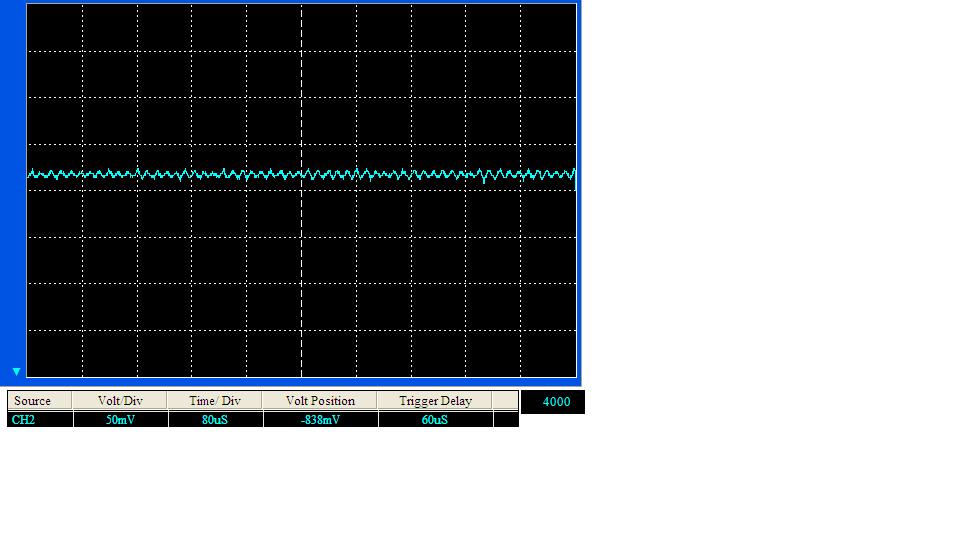

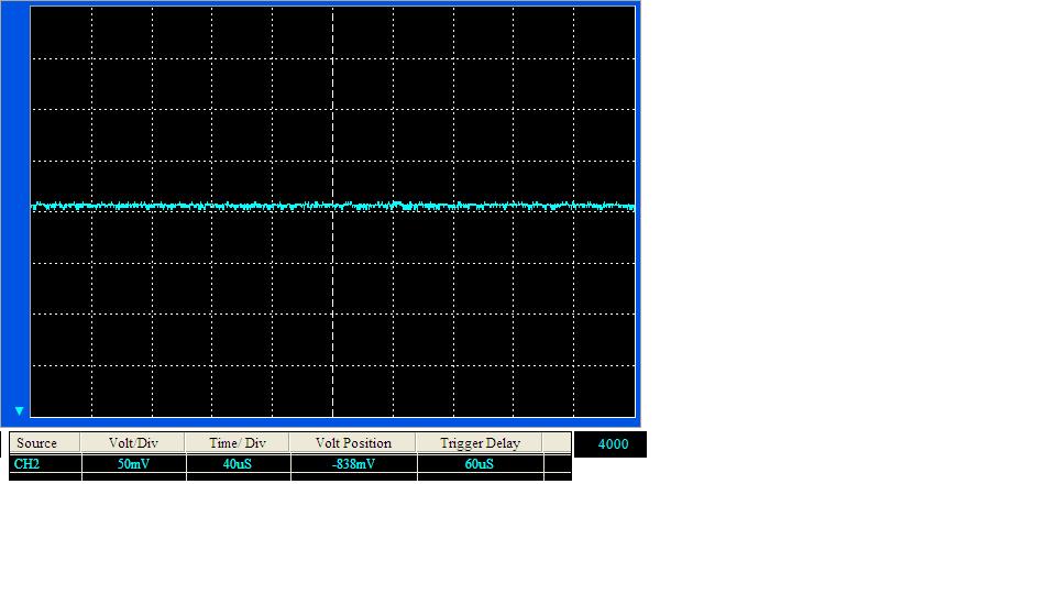

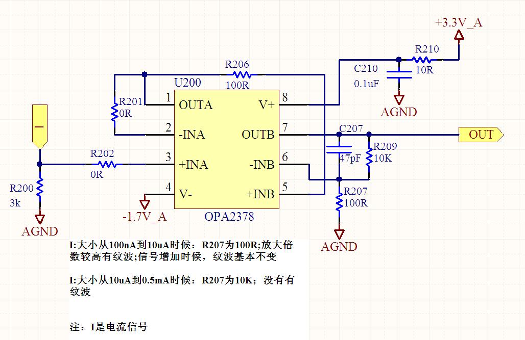

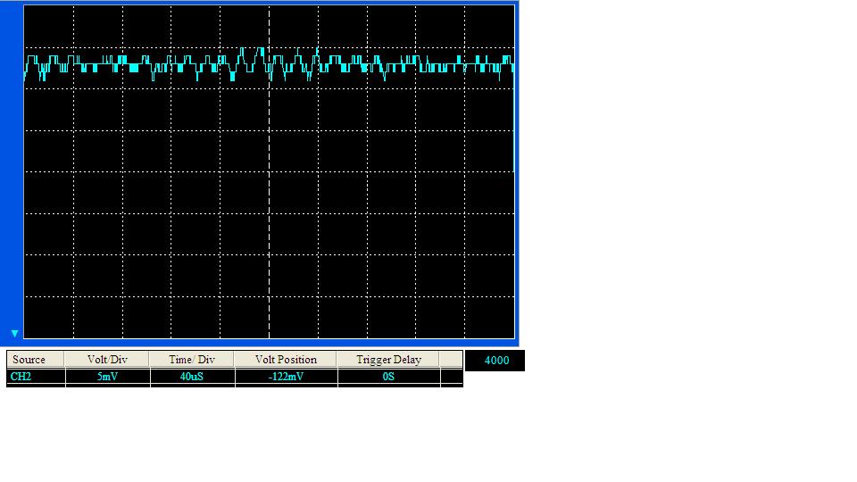

运放在高增(100倍)时产生固定频率约为100KHz和幅值4mV固定的纹波,而低增益放大倍数为2时,没有明显的固定频率和幅值固定的纹波?
运放在高增时产生固定频率100KHz和幅值4mV固定的纹波,而低增益放大倍数为2时,没有明显的固定频率和幅值固定的纹波?请问这个是什么原因?
