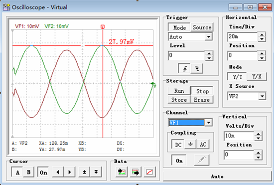

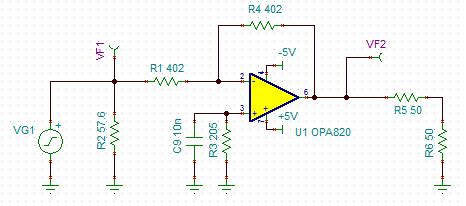

电路用OPA820放大20dB:
这个可能是由于820的失调电压引起的,另外820是单位增益稳定的,最好不做放大使用,另外你图中的R2=1K,有点大,你试着换小一点402欧或200或更小,然后对应调反馈RF,看一下有没有效果,
楼主你的输出测的峰峰值实际是多少啊,?

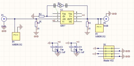

问题是没有9K的电阻啊,所以我怀疑楼主使用的是10K的,如果不使用几个电阻串联获得9K的话
运放输入端的电阻过大,运放的输入失调电流有10uA级别,在1k电阻上会产生10mA级别的压降,所以输出的直流偏置较高
因为楼主在同相端有个50欧姆的匹配电阻,应该与传输阻抗做匹配,已经衰减了一半。所以我怀疑这个电阻是19k的。OPA820的失调电流是10uA级别的,10uA×19k=190mV,所以出现170mV的偏差也很正常

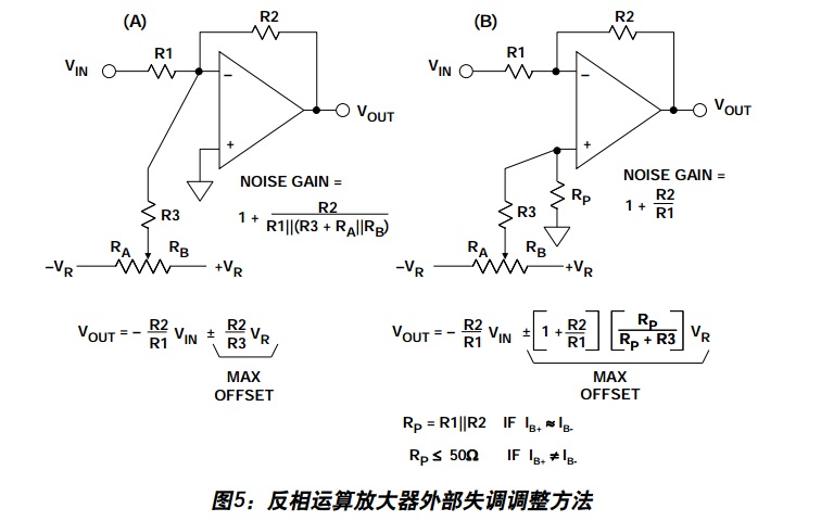

楼主虽然用平衡电阻补偿了两端偏置电流引起的误差,但是运放本身带有mV级别的偏置电压,作用到输出端(乘以噪声增益,图中为2)就造成了图中的直流偏置
