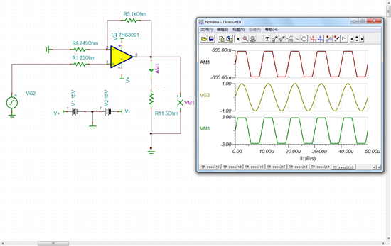

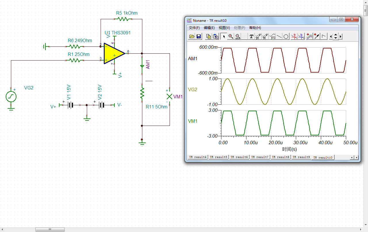

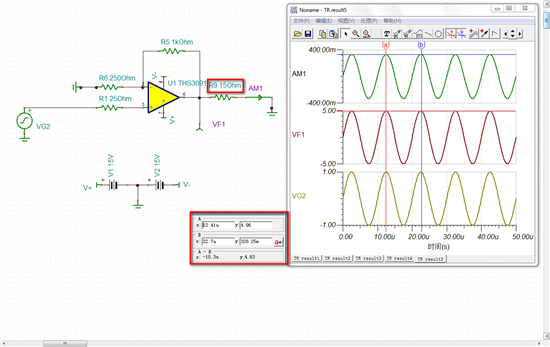

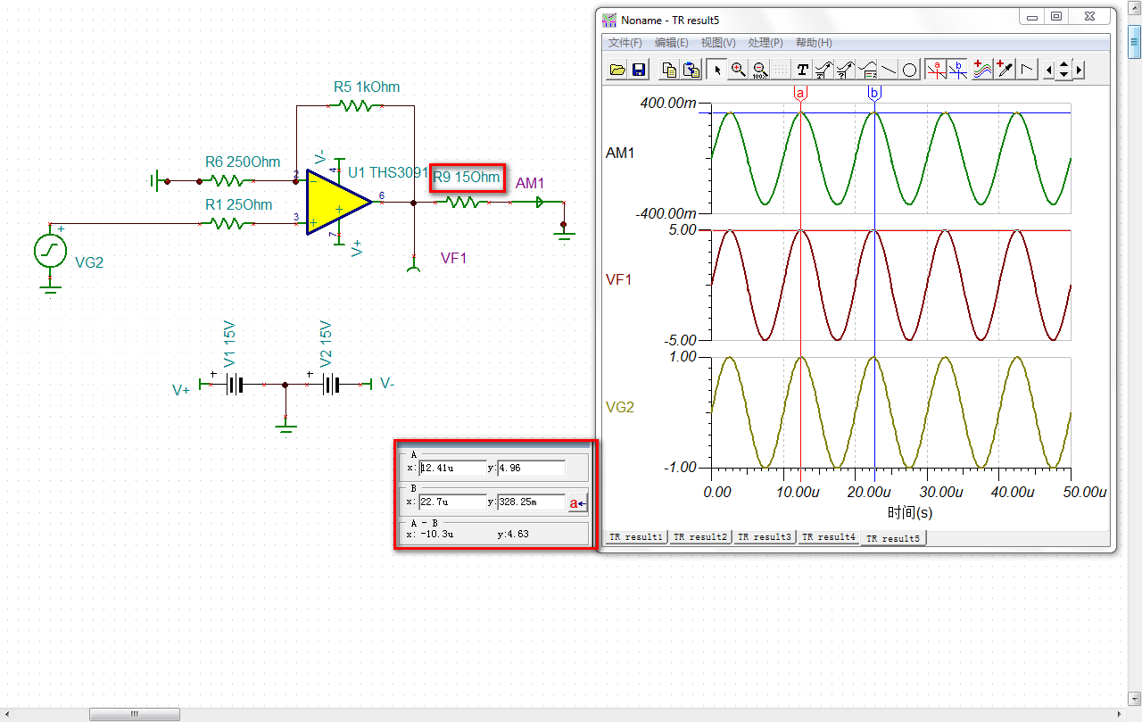

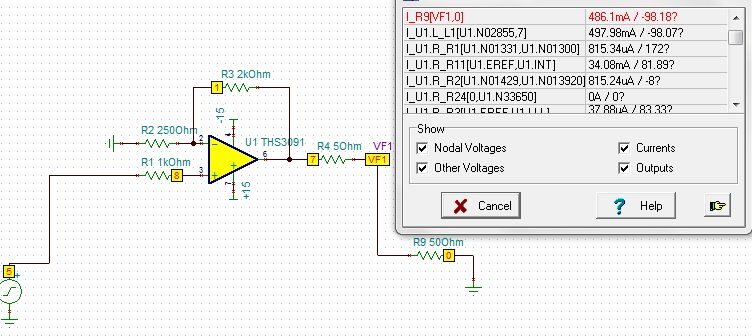

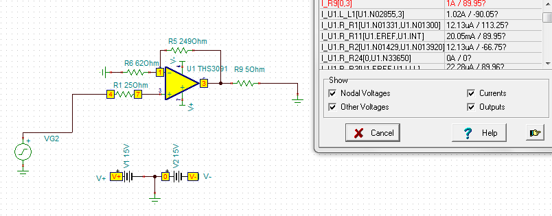

A>放大倍数为5,输入正弦波VPP=2V,OFFSET=0V,负载为5ohm,对其进行时域瞬间现象分析。
结果:如图,输入电流峰值为562ma,输入幅度峰值为2.81V,超出其负载能力;

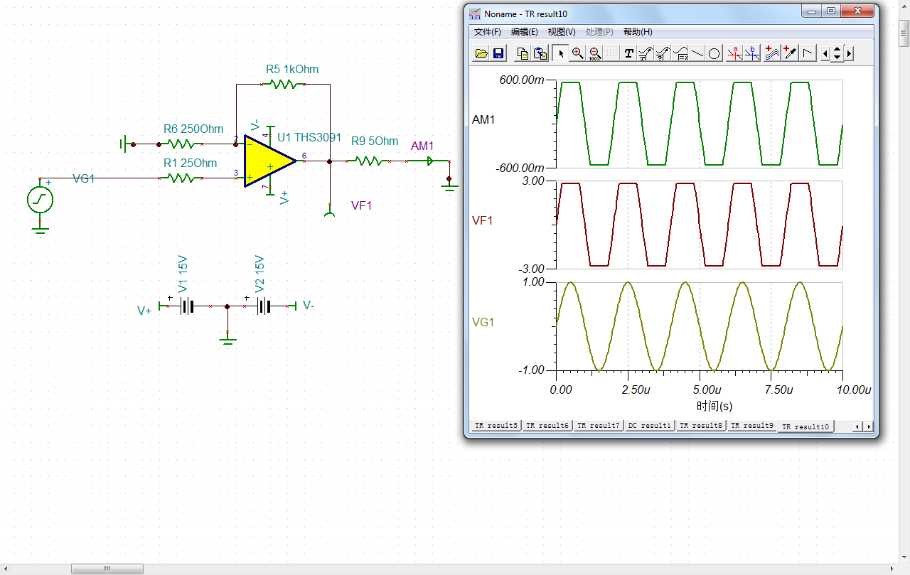

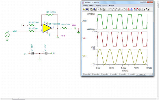

B>放大倍数为5,输入正弦波VPP=2V,OFFSET=0V,负载为15ohm,对其进行时域瞬间现象分析。
结果:如图,输入电流峰值为330ma,输入幅度峰值为5V,负载能力范围能。

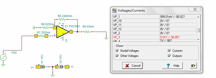

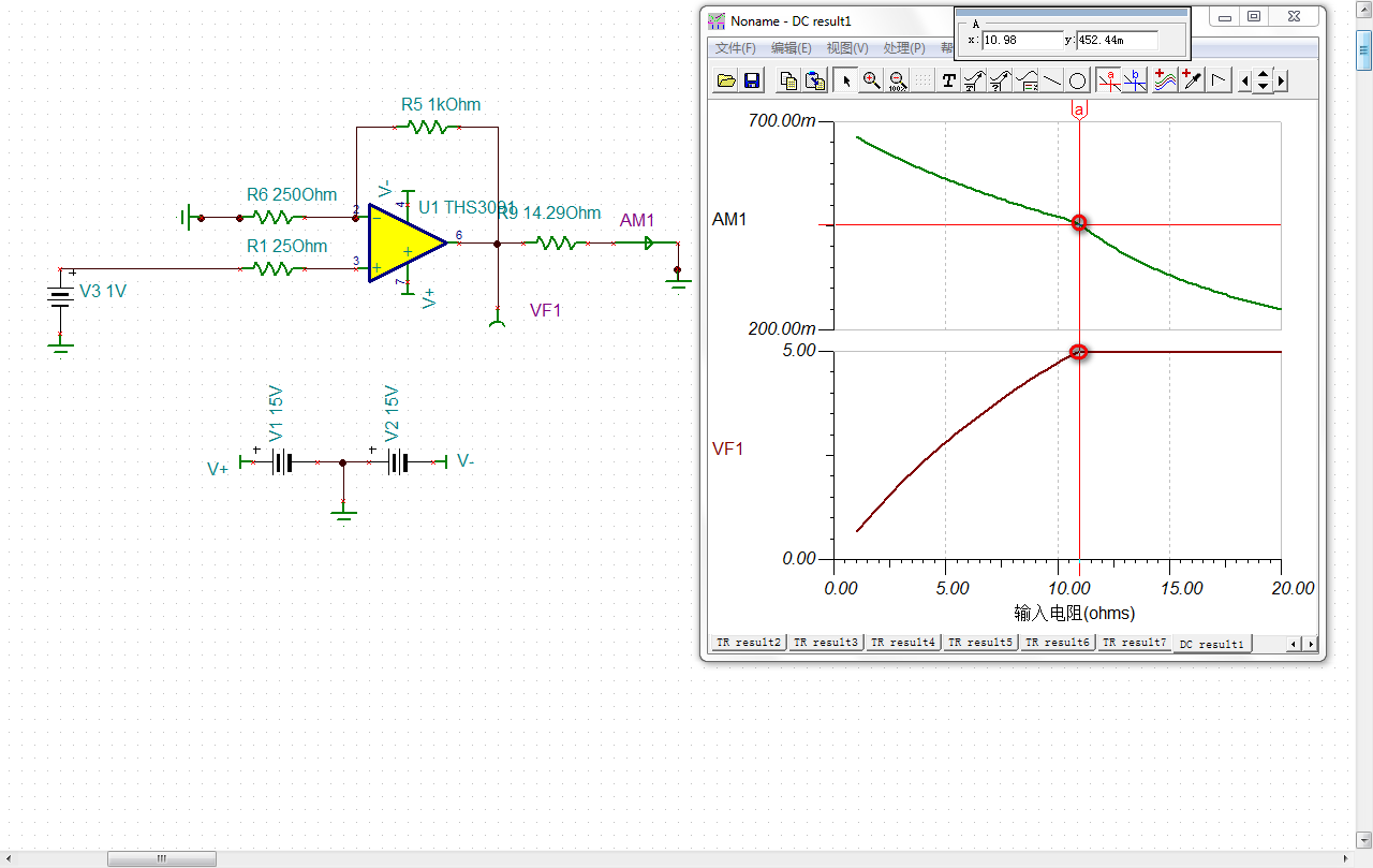

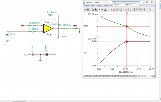

C>放大倍数为5,输入直流VP=1V,,直流参数变量R9 (1~20ohm)参数扫描输出,对其进行时域直流传输分析。
结果:如图,最大负载能力比手册中给出稍大,为446ma,为保证输出正常,最小负载不能小于11ohm.
