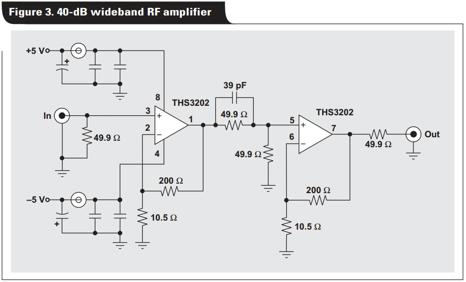

目标做一个100MHz 60dB的放大器,第二级打算用THS3202做40dB增益。
在slyt102文档中提到电路如下图:
第一级与第二级之间使用了50Ω匹配,这是出于什么样的考虑?是与PCB上的传输线匹配吗?在频率比较低的时候认为是短线条件下,可以直接把第一个运放输出加到第二级输入吗?
另外电流运放的ft由Rf决定,那么只要综合一下选择Rf使得没有频响过冲是不是意味着相位裕度已经至少45°了?Rg不超出元件的功率限制就可以让运放工作是吗?
