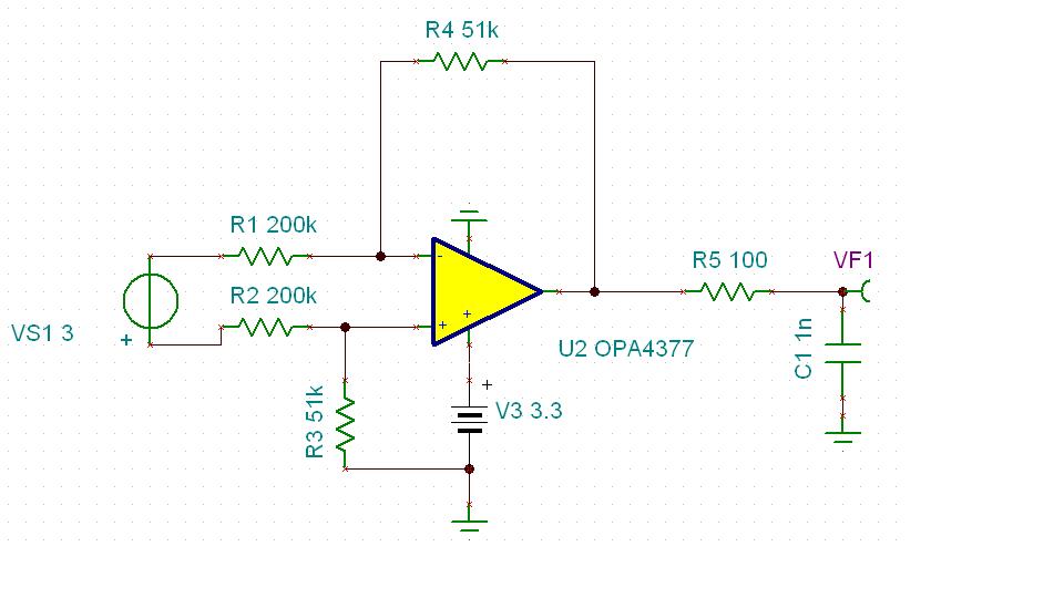

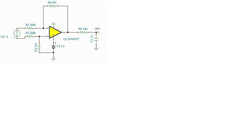

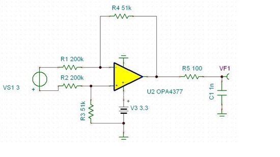

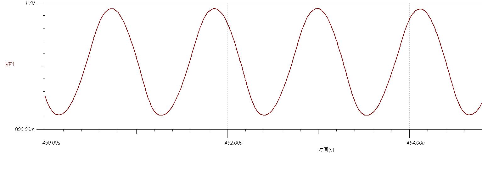

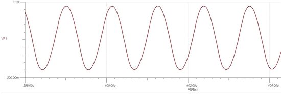

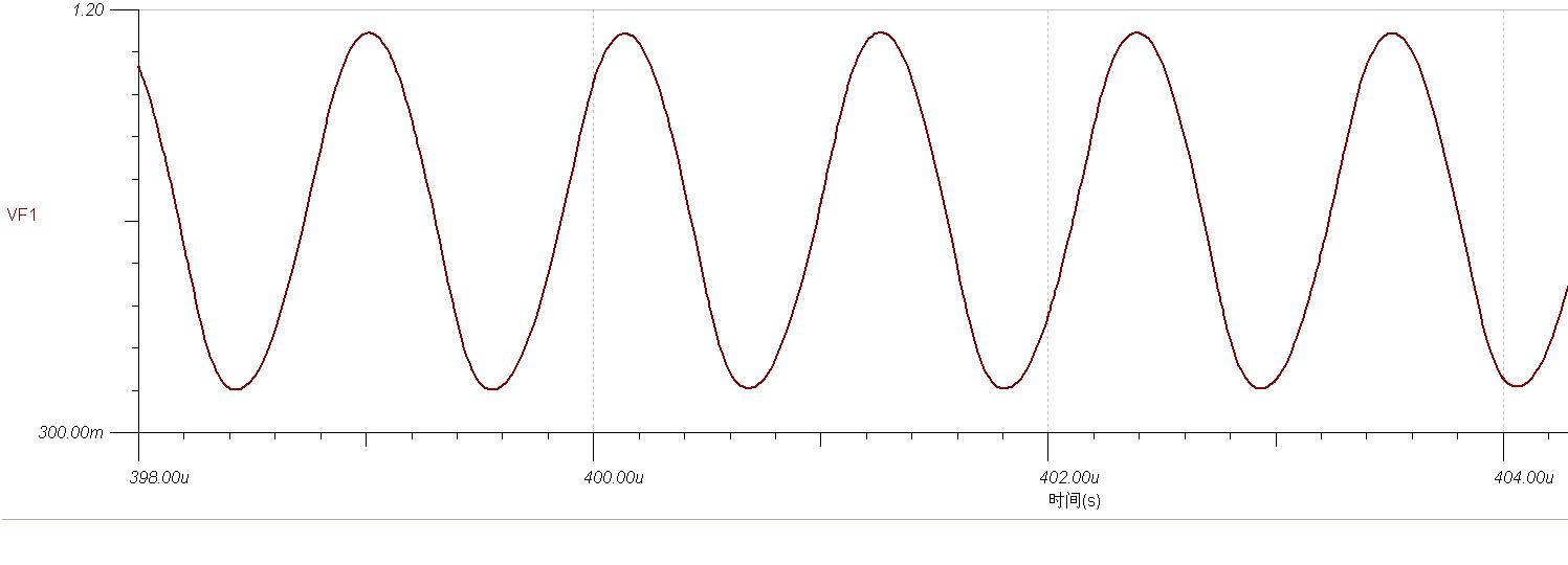

在如图所示电路中,输入VS为直流5V电压源,运放是OPA4377,运放的电源电压为3.3V,在实际测试时,发现VF1的电压波形如下,发生自激震荡。
1,请问是什么原因导致了此自激震荡?
2,是运放的哪个参数导致了此自激震荡的发生?
3,请问能否计算出此自激震荡的峰峰值与周期?
4,如果将220pF的电容与R4并联,此自激震荡会消失,请问为什么?请帮忙回答这四个问题。谢谢。
