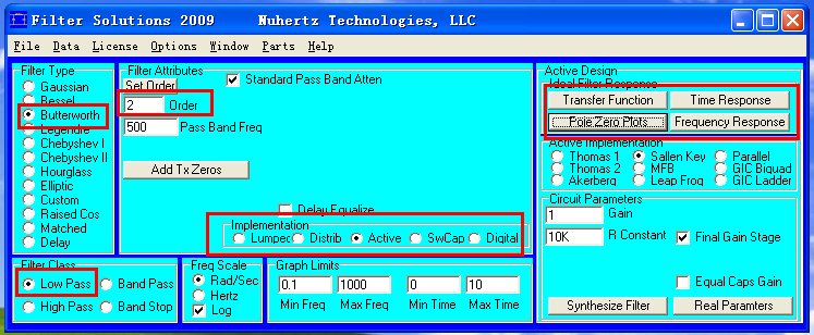

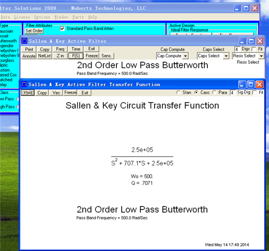

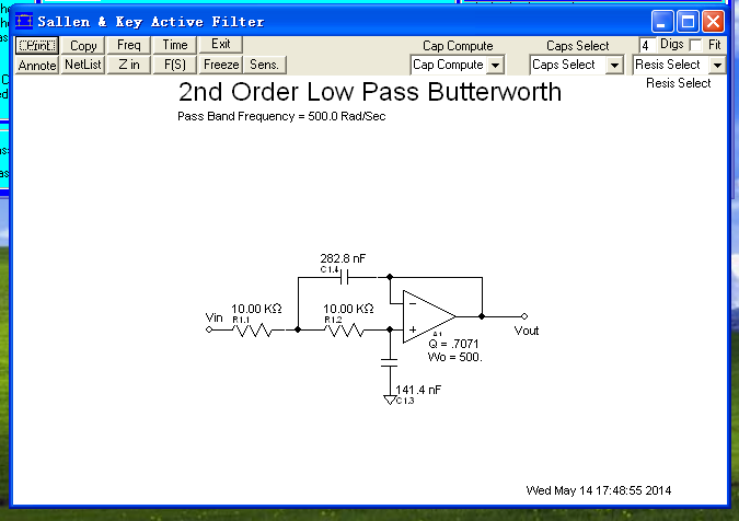

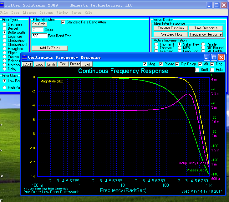

一个小的设计工具 filter solution,推荐给大家用在ADC前端滤波:
1.打开界面
2.滤波器类型选择,滤波器选择,截止频率等
3.查看设计效果
4.拓扑和参数说明
5.传递函数
该软件不光可以设计模拟滤波器,同事也可以用来设计数字滤波器,详细见另外一份贴,www.deyisupport.com/.../61300.aspx

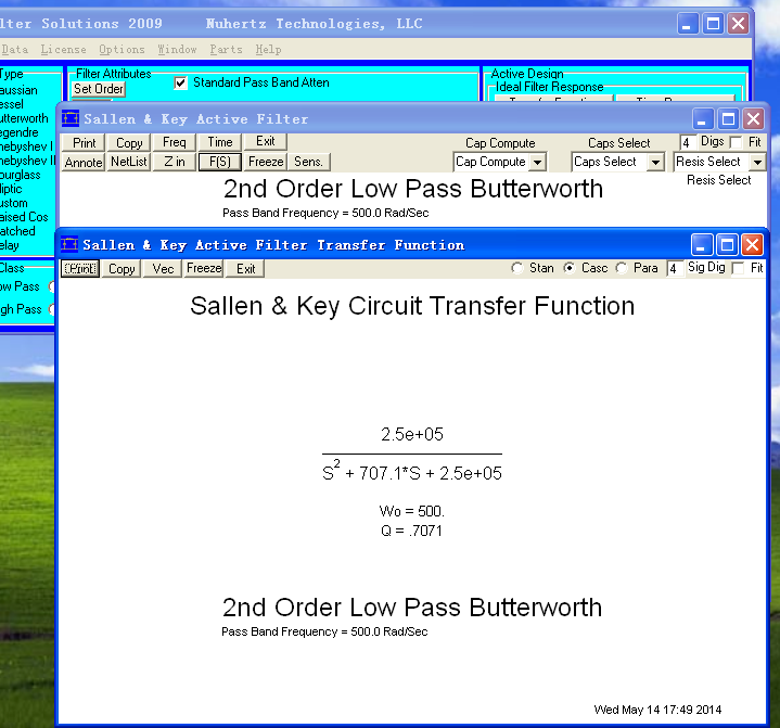

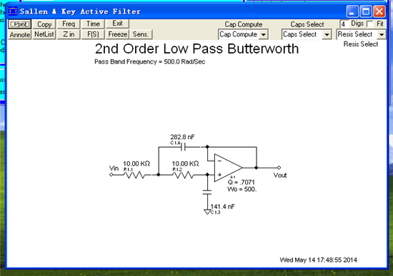

1.打开界面
3.查看设计效果
4.拓扑和参数说明
5.传递函数
