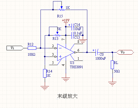

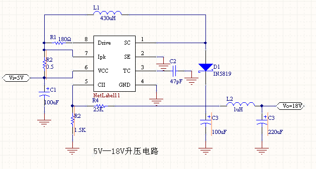

我用MC34063升/降压芯片做了一个5V升18V的电路,用来给THS3091供电,一接上去,电流达到了0.3A,电流过大,请问是什么原因?升压电路参数是否有问题?

是的,这是电源加上负载上输出的电流,我发现电流达到了0.3A,感觉3091很烫,就不敢调了
可以使用排除的方法来确定是哪一部分出了问题,怀疑boost的话,可以用boost挂负载进行试验,观察现象。怀疑运放,可以用电源挂运放进行试验,观察现象。
可以迅速找到问题所在。
另:这里有一些电流反馈型运放的资料,希望对您有帮助。http://www.deyisupport.com/question_answer/analog/amplifiers/f/52/t/30067.aspx
这种方法我试过,我用实验室的稳压电源给3091供电,电流很小,放大效果也不错,可以达到设计要求,只是换成自制电源就出问题了,不过,还是很感谢你的指导
