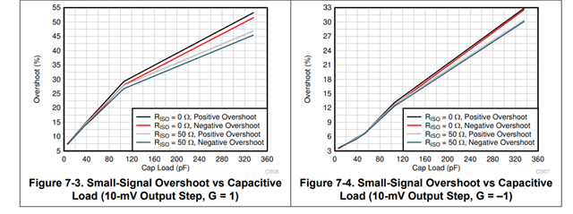

新的设计会将TLV9151作为跟随器(G=1)使用,驱动大容性负载,请问TLV9151是否适合做为跟随器(G=1)使用? 其指标“开环输出阻抗Zo”为525Ω@1M, 当驱动容性负载时,引入的fp=1/2πRoCL会很小,是否会导致输出过冲较大,或输出振荡?

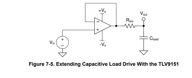

    您好,TLV9151适合做跟随器的应用。如果跟随器应用驱动容性负载的话 ,建议输出串联个小电阻作为隔离。参考Figure7-5.

    是的,运放在驱动容性负载时,确实是需要考虑是否会导致不稳定,输出过冲等现象,所以很多运放的数据手册都会给出容性负载能力的介绍。
    对于TLV9151来说,输出为电阻式,能驱动中等容性负载,在输出端串联隔离电阻,如Figure7-5,也能驱动较大容性负载。
    Figure 7-3和7-4给出了不同容性负载下,以及串联隔离电阻条件下的 过冲曲线,实际应用时可以参考应用。

    谢谢您的回复,由于负载阻抗为动态变化,故Riso上的压降不得不考虑,在输出端串联R/C补偿网络,是否可以,R/C补偿电路中R,C的值如何选取?
  • 您好,通常的方法Riso从小阻值1ohm开始,补偿电容从10p~100nF范围找到大概60度的相位裕度,然后尝试增大Riso去尝试。
    另外,在我们的精度实验室,Riso如何选择的视频中,有介绍Rf和Cf是如何取值的,主要遵循下面两个条件。
    1) Rf>=100*Riso
    2)( 6*Riso*Cload)/Rf<=Cf<=( 10*Riso*Cload)/Rf
    关于Riso和Cf如何取值以及影响稳定性的,可以看下精度实验室---stability- section6 isolation resistor:
