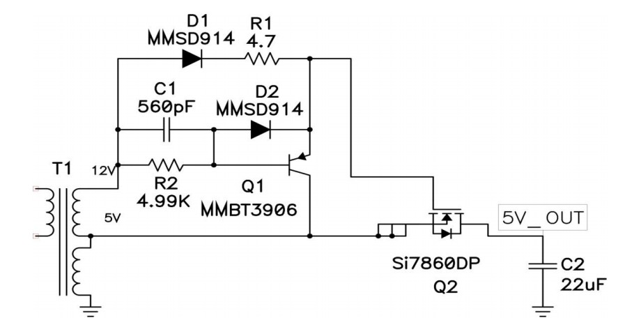

       理想情况下,可以利用电源变压器直接驱动同步整流器,但是由于宽泛的输入电压变量,变压器电压会变得很高以至于可能会损坏同步整流器。
       图1显示的是用于控制同步反向拓扑中 Q2 传导的分立器件。该电路可以控制开启栅极电流并保护整流器栅极免受高反向电压的损坏。该电路可以用变压器输出端的负电压进行驱动。12V 输入与5V 输出相比负电压值很大,从而引起Q1传导并短路电源FET  Q2上的栅-源电压,迅速将其关闭。由于基极电流流经R2,因此在加速电容C1上就有了一个负电压。在此期间,一次侧FET将会发生传导并在变压器磁化电感中存储能量。一次侧 FET 关闭时,变压器输出电压在正电压范围摆动。Q2 -源通过 D1 和 R1被迅速前向偏臵。C1 放电时,D2Q1 基极-发射极连接进行保护。在一次侧FET再次开启之前,该电路会一直保持这种状态。正如同步降压转换器那样,输出电流会真正地对输出电容进行放电。开启一次侧 FET 会衰减变压器二次侧上的电压并去除  Q2 的正驱动。这种转换会导致明显的贯通叠加一次侧 FET 和  Q2 传导次数。为了最小化该次数,当一次侧和二次侧FET均开启时,Q1 将会尽快地短路同步整流器上的栅-源。

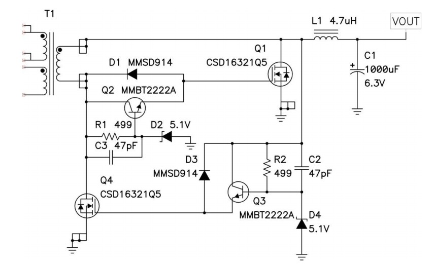

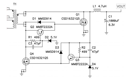

       图2显示的是用于控制同步正向转换器中Q1Q4传导的分立驱动器。在此特殊的设计中,输入电压很宽泛。这就是说两FET的栅极可能会有超过其额定电压的情况,因此就需要一个钳位电路。当变压器输出电压为负数,该电路就会开启 Q4。二极管D2D4 将正驱动电压限制在4.5V 左右。D1D3FET关闭,该 FET由变压器和电感中的电流进行驱动。Q1Q4 将反向栅极电压钳位到接地。在此设计中,FET 具有相当小栅极电感,因此转换非常迅速。较大的FET可能需要实施一个PNP晶体管对变压器绕组进行栅极电容去耦并提升开关速度。为栅极驱动转换器Q2Q3选择合适的封装至关重要,因为这些封装会消耗转换器中大量的电能(这是因为在  FET 栅极电容放电期间这些封装会起到线性稳压器的作用)。此外,由于更高的输出电压,R1R2 中的功耗可能也会很高。
图2
