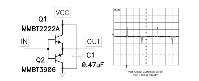

图 中的示意图显示了 一 个 NPN/PNP 发射跟随器对,其可用于缓冲控制 IC 的输出。这可能会增加控制器的驱动能力并将驱动损耗转移至外部组件。许多人都认为该特殊电路无法提供足够的驱动电流。
1

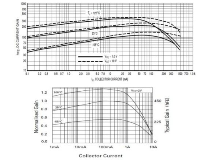

       如图2  hfe 曲线所示,通常厂商都不会为这些低电流器件提供高于0.5A 的电流。但是,该电路可提供大大高于 0.5A 的电流驱动,如图 1中的波形所示。就该波形而言,缓冲器由一个 50Ω源驱动,负载为一个与1Ω电阻串联的0.01 uF 电容。该线迹显示了1Ω  电阻两端的电压,因此每段接线柱上的电流为2A。该数字还显示MMBT2222A 可以提供大约3A 的电流,MMBT3906吸收2A 的电流。事实上,晶体管将与其组件进行配对(MMBT3904 用于3906MMBT2907 用于2222)。这两个不同的配对仅用于比较。这些器件还具有更高的电流和更高的hfe, 如  FMMT618/718 对,其在 6 A 电流时具有100 hfe(请参见图2)。与集成驱动器不同,分立器件是更低成本的解决方案,且有更高的散热和电流性能。
图2

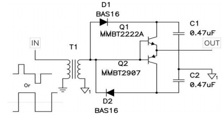

       图3显示了一款可跨越隔离边界的简单缓冲器变量情况。一个信号电平变压器由一个对称双极驱动信号来驱动。变压器次级绕组用于生成缓冲器电力并为缓冲器提供输入信号。二极管 D1 和 D2 对来自变压器的电压进行调整,而晶体管Q1 Q2 则用于缓冲变压器输出阻抗以提供大电流脉冲,从而对连接输出端的FET 进行充电和放电。该电路效率极高且具有50% 的占空比输入(请参见图  中较低的驱动信号),因为其将驱动 FET 栅极为负并可提供快速开关,从而最小化开关损耗。这非常适用于相移全桥接转换器。如果打算使用一个小于50% 的上方驱动波形(请参见图 3),那么就要使用缓冲变压器。这样做有助于避免由于转换振铃引起的任意开启 EFT。一次低电平到零的转换可能会引起漏电感和次级电容,从而引发振铃并在变压器外部产生一个正电压。
