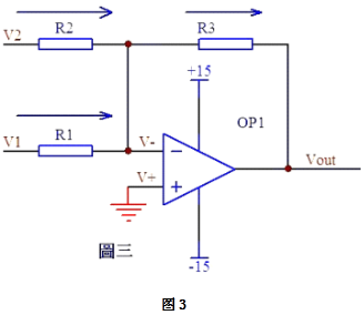

【原创】对加法器和减法器的理解
图三中,由虚短知:V-=V+=0……a
由虚断及基尔霍夫定律知,通过R2与R1的电流之和等于通过R3的电流,故(V1–V-)/R1+(V2–V-)/R2=(Vout–V-)/R3……b
代入a式,b式变为V1/R1+V2/R2=Vout/R3如果取R1=R2=R3,则上式变为Vout=V1+V2,这就是传说中的加法器了。

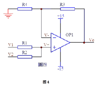

因为虚断,运放同向端没有电流流过,则流过R1和R2的电流相等,同理流过R4和R3的电流也相等。
故(V1–V+)/R1=(V+-V2)/R2……a
(Vout–V-)/R3=V-/R4……b
由虚短知:V+=V-……c如果R1=R2,R3=R4,则由以上式子可以推导出V+=(V1+V2)/2V-=Vout/2故Vout=V1+V2也是一个加法器

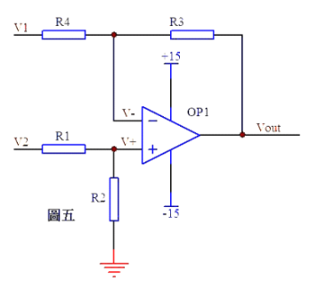

由虚断知,通过R1的电流等于通过R2的电流,同理通过R4的电流等于R3的电流,故有(V2–V+)/R1=V+/R2……a
(V1–V-)/R4=(V--Vout)/R3……b
如果R1=R2,则V+=V2/2……c
如果R3=R4,则V-=(Vout+V1)/2……d
由虚短知V+=V-……e
所以Vout=V2-V1这就是传说中的减法器了。
