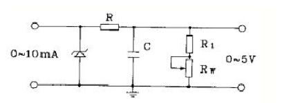

在实际应用中,对于不存在共模干扰的电流输入信号,可以直接利用一个精密的线绕电阻,实现电流/电压的变换,若精密电阻R1+Rw=500Ω,可实现0-10mA/0-5V的I/V变换,若精密电阻R1+Rw=250Ω,可实现4-20mA/1-5V的I/V变换。图中R,C组成低通滤波器,抑制高频干扰,Rw用于调整输出的电压范围,电流输入端加一稳压二极管。
电路图如下所示
输出电压为:
Vo=Ii*(R1+Rw)(Rw可以调节输出电压范围)
缺点是:输出电压随负载的变化而变化,使得输入电流与输出电压之间没有固定的比例关系。
优点是:电路简单,适用于负载变化不大的场合
