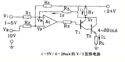

1-5V/4-20mA的V/I变换电路
电路图如下

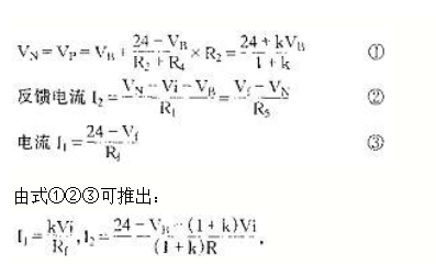

输入电压Vi是叠加在基准电压VB(VB=10V)上,从运放A1的反向输入VN端输入的,晶体管T1、T2组成复合管,作为射极跟踪器,起到降低T1基极电流的作用(即忽略反馈电流I2),使得IL≈I1,而运放A1满足VN≈Vp,如果电路图中R1=R2=R,R4=R5=kR,则有如下表达式:
若Rf=62.5Ω,k=0.25,Vi=1-5V,则I1=4-20mA,而实际变换电流IL比I1小,相差I2(IL=I1-I2),I2是一个随输入电压Vi变化的变量,输入电压最小时(Vi=1V),误差最大,在实际应用中,为了使误差降到最小,一般R1,R2,Rf的阻值分别选取40.25kΩ,40kΩ,62.5Ω。
