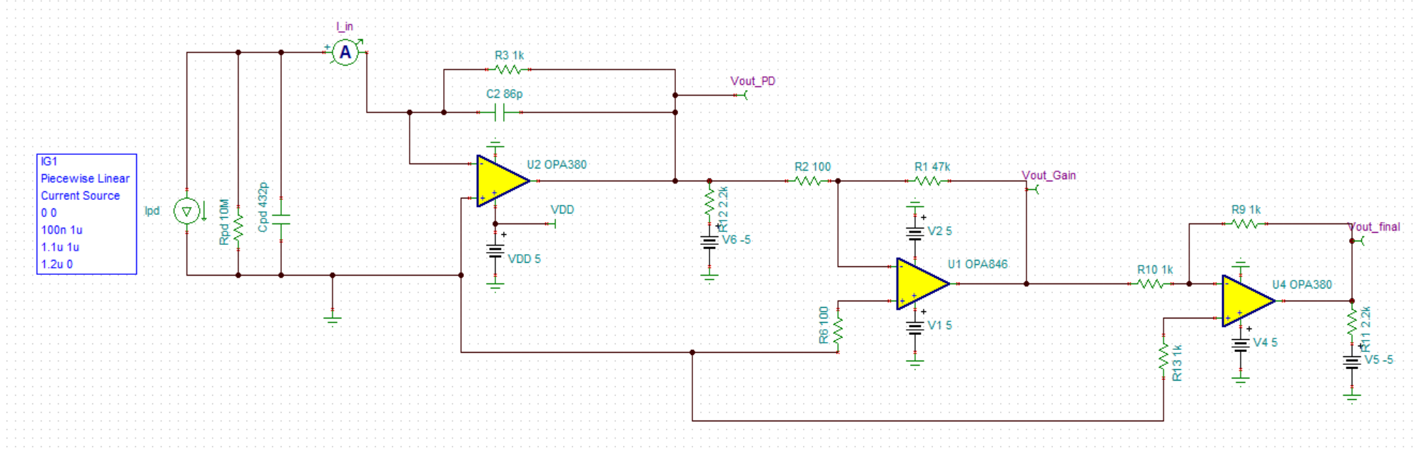

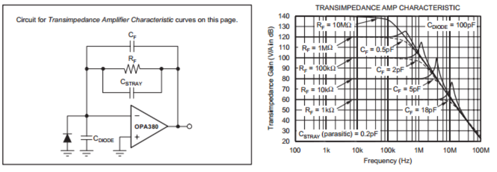

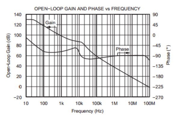

您好,我现在想放大一个1uA的current pulse, 上升下降时间100ns,也就是说需要带宽是3.5MHz?然后放大到一个能被10bit(0-3.3V) ADC采样的值,ADC的LSB约为3.23mV,我的想法是放大到几百mV的大小,于是最开始我选择了OPA380, 但是后来发现有个问题,从OPA380的datasheet上来看,开环增益在30dB左右,与此同时我想达到的跨阻增益是1k,夸阻增益的那个曲线显示1k的话带宽貌似能到10MHz呢(如图1,2所示)
图1,opa380的跨阻增益
图2, opa380的开环增益。
我想问问这种应用应该根据什么选择放大器啊,是跨阻增益的曲线还是开环增益的曲线?

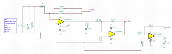

下面说说我的应用,如图3:
这就是我的最开始的想法,后来经人指点,说最好不要用OPA380的下拉电阻的那种方法,于是改为去掉下拉电阻,在OPA380和OPA846的正输入端加共模电平3V,但后来汇报给我的教授的时候,他说你opa380的带宽不够吧,我说夸阻增益那张曲线显示是够的,他说那不能算数要看电压的增益曲线,我想请教一下到底应该根据什么选啊……谢谢啦,为什么跨阻增益的那个曲线显示的带宽要比开环增益的带宽大呢?
后来教授又说最好选同种放大器,要不然工模电平可能有问题。
可不可以请TI的工程师帮我推荐个放大器呗,两级放大就行,一级跨阻放大器,一级电压放大。谢谢啦!
