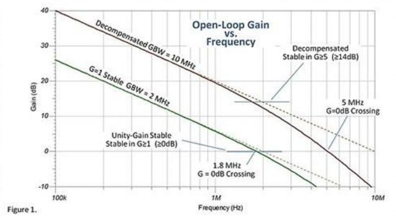

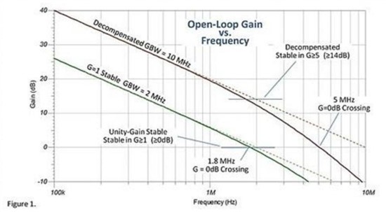

       图1画出了理想的UGS和非完全补偿放大器的增益和频率响应曲线的关键部分。非完全补偿放大器的增益带宽积是10MHzUGS的增益带宽积2MHz,非完全补偿放大器的增益带宽积是UGS5倍,压摆率也比UGS高。通常情况下,UGS的单位增益带宽略小于它的增益带宽积。非完全补偿放大器的单位增益带宽是它的增益带宽积的一半。我们不能使这些运放的噪声增益接近单位增益带宽,因为在3MHz的第二个极点会极大地影响这个区域的增益或者相位,相位裕量将会相当小或者为零。非完全补偿放大器好像有一些神秘,使得大家不知道他们的电路是否稳定。

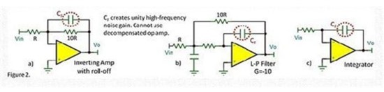

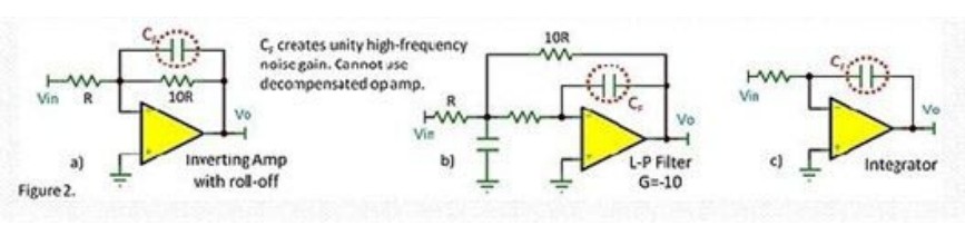

       图2a显示了一个普遍的错误。尽管这个运放的增益为-10,但是反馈回路上的一个电容使得高频部分的频率响应曲线变得不平坦。在稳定性涉及到单位增益的高频部分,这个电容可以视为短路。使用一个较小的电容来补偿反馈网络以获得平坦的响应曲线是可取的,但是一个大电容会造成曲线不平坦,这肯定会带来问题。同样地,图2b中的并联反馈滤波器带来了一些问题,牺牲了滤波器的部分低频增益。图2c中的积分器也是另一种不恰当的非完全补偿放大器的应用。
图2
