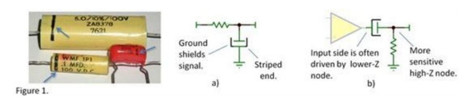

       薄膜电容外层的导体屏蔽了内层的导体。在一个简单的低通R-C电路中,如图1a示,电容带条纹的一侧接地,从而屏蔽了电磁耦合和电磁干扰。对于高通R-C电路,如图1b所示,电容两端都没接地。但总体上看,前端驱动呈低阻抗特性,这将不容易受到感应噪声的影响。因此,应该将带有条纹的一端连接至低阻抗侧。

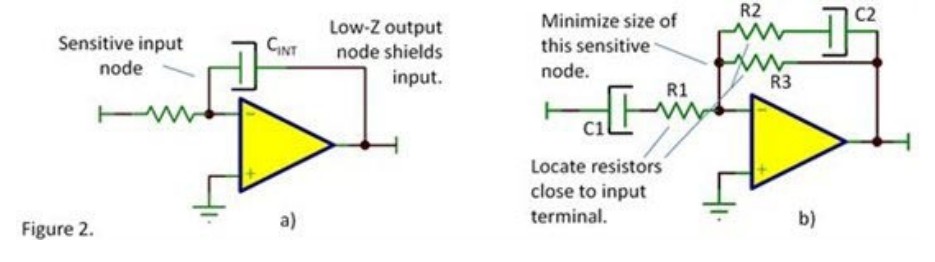

       现在来看看积分电路。如图2a所示,积分电路的积分电容由低阻抗的运放驱动,这种连接不容易受到外部干扰的影响。在这个电路中,反向输入端显然是敏感节点,因此带条纹的一端应该连接到运放的输出侧。
2b所示电路的布局需要考虑更多的内容。C1 和 R1的连接顺序不同则结果也不同。R2C2也是这样。理论上,不同顺序的连接不会有什么不同,在***仿真的结果也一样,但小体积的R1 和 R2可以靠近反向输入引脚放置。这样可以减少产生天线效应的区域和敏感区的寄生电容(这个寄生电容会影响到系统稳定)。大体积的薄膜电容C2跨接在运放输出端和反向输入端之间,带条纹的一端接在运放输出端。
