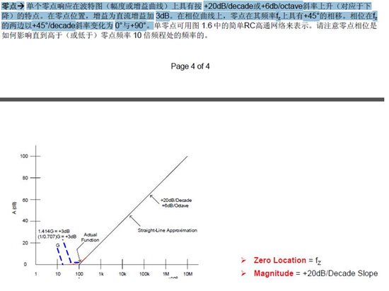

  1: 零点和极点问题
    资料中对零点的说明如下图,极点也有相应说明,资料中指明的是对于单个零点或极点有相应特性;而对于一个系统中有多个零点和极点时,各个零点或极
    点的特性(增益和相位)又是怎样的?

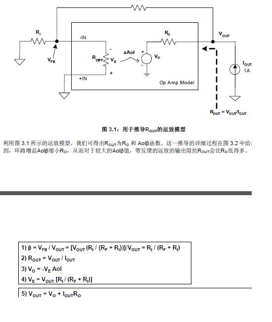

   (1) 资料中有提到,“本例可看成是一个反相取和运放电路,我们将通过RI的VIN与通过Rn-Cn网络到地的信号相加”,我不理解“通过Rn-Cn网络到地的信
    号”,通过Rn-Cn网络到地的信号从哪里来的?
   (2) 闭环增益VOUT/VIN计算公式是不是: VOUT/VIN=RF/RI,  而不受Rn-Cn网络的影响?
  3: 运放闭环输出阻抗公式推导
   如下图,公式5 VOUT= VO+ IOUT*RO 我疑问的是IOUT仅流过RO吗?按公式5的计算,是假设IOUT仅流过RO, 在下图中,IOUT应该也会分流,流   入反馈电阻RF的,如果是这样,那公式5计算是否恰当?
