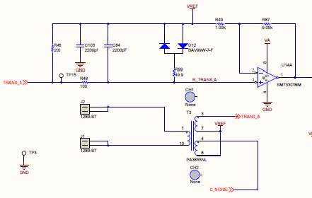

TI电弧检测电路求帮助
    这个电路是TI直流电弧检测的前端信号采集,我自己的理解是当电弧信号发生时,信号波动剧烈,该波动信号通过变压器采集进入调理电路。
    电路中Trans_A可认为是VREF+Δ,通过R48和R99分压电阻将反相端的VREF和同相端的Trans_A分压,加载在同相端,运放通过差分放大输出信号。以上是我自己的分析,但是其中我有一些疑惑:
1、D12这反并联的二极管作用是什么?
2、电阻R46作用?它仅仅是耦合Trans_A和VREF的电阻吗?
3、通过这个电路采集的信号,是当做电流采集还是电压采集?
以上是我的一些疑问和见解,希望大家帮我看看,都有些什么问题,怎样分析更合适呢?谢谢
