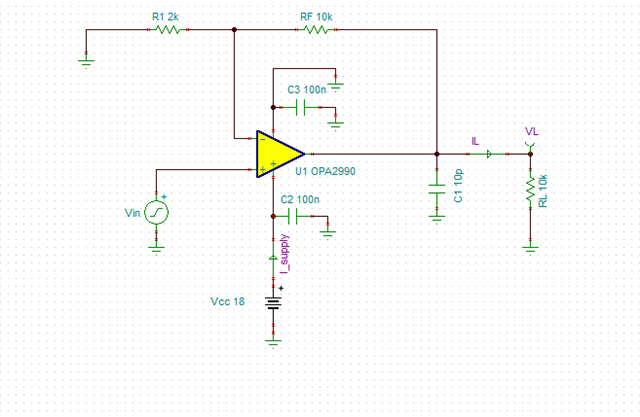

以OPA2990为例,电路如下图,增益为6。

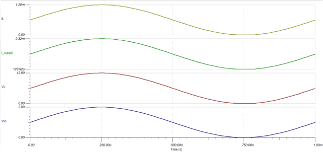

仿真显示:负载电流和运放的供电电流成正比,当负载电流为1.2mA时,运放供电电流为2.32mA。
请问,除了仿真的方法以外,还有其他方法可以计算出运放供电电流是多少吗?

输出电流您应该测量运放输出端,即增益电阻和反馈电阻也会消耗功率的,这里输出12V,电阻和是12K,因此输出电流和反馈回路消耗总电流是2.2mA。

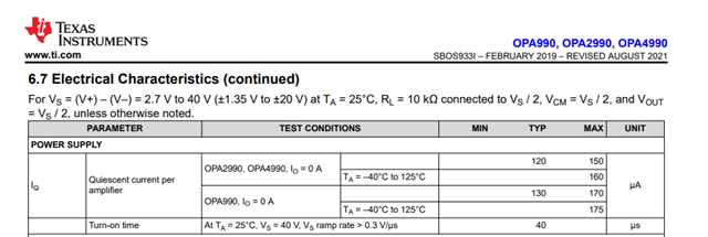

运放还有静态功耗,如下截图所示,典型值为120uA,这样总的电流是2.2mA+0.12mA为2.32mA。
运放输出负载功率Po是12V*1.2mA,输入功率Pin是18V*2.32mA,差值是被电路消耗了,被反馈回路消耗的是12V*1mA,运放静态消耗是18V*0.12mA,运放一般是推挽输出,被运放输出上管和下管消耗的功率是(18V-12)*(1.2mA+1mA)。总的功率是守恒的。
