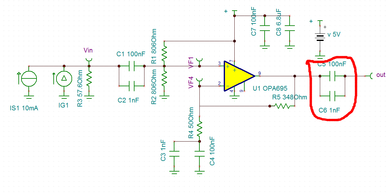

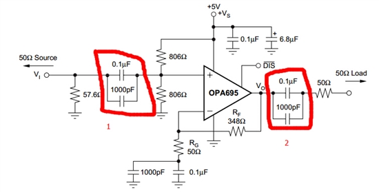

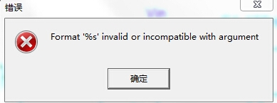

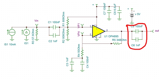

opa695的手册上第14页图3 第一部分的电容是隔直作用。datesheet说第二部分的电容也是隔直作用。这里的直流是哪里来的?不是在第一部分就隔掉了吗?我用TI的软件tian90 仿真此图。若加上第二部分的电容如图 进行分析时就会显示 这是怎么回事,之前的电路在放大器输出部分加电容就会出现此问题,但在输入部分就电容就可以,希望大家帮我解答。多谢!还有datesheet首页说在增益为8时,带宽可以达到450MHZ,针对的是这个图吗?

    1.OPA695在应用中采用的是单电源供电,为了获得最大的动态输入输出范围,电路前端采用的R1和R2分压,设置其输入偏置电压到电源轨的重点VCC/2,输入时通过电容耦合到输入端的。
    2.在输出端串联的两个电容应该是为了经量减少低阻负载通过负反馈的形式对运放的直流工作点的影响。
  • 3.至于所说的增益为8 ,带宽到450MHZ,这是是在特定的测试条件下获得的,应该不是指上图的;
    4.对于仿真的问题,如果方便的话,请分享下你的仿真原件,让大家看下是什么问题。
  • 回答第一个问题,第一部分的直流由有输入带入的,第二部分的直流本质是由电源带入的
