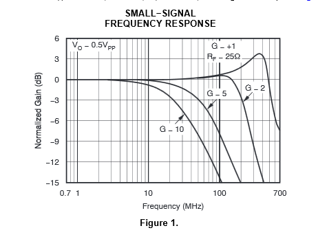

opa690小信号输入时,放大倍数超过10以后,高频性能不好
1.opa690用于放大时,Rf最好参考数据手册推荐的,尤其是放大两倍和五倍时。
2.opa690用做射随器时,反馈回路不能直接短路,需要接25om电阻。
3.opa690最好不要用最射随器!!!!(特别容易自激)
4.G>1时,Rf取值范围有限制,200om<Rf<1.5om
5.Rf||Rg的经验值是Rf||Rg<300om
6.Opa690同相端与反相端之间接402om电阻,反馈回路接Rf=402om电阻后,等同于射随器。

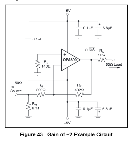

7.下图中各个电阻的取值都是有原因的,具体看数据手册
