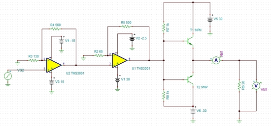

各位老师好,初次接触运放,很多问题不清楚,希望得到您的帮助。

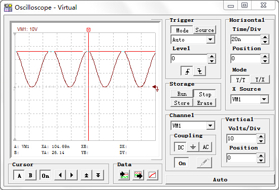

我希望电路完成的目标是将一个20M,0~0.6V的正弦信号放大到0~28V,并且能带动30欧左右的负载
综合带宽和输出电压大小的要求,选择了运放THS3001,对于输出较大电流的要求,选择推挽结构作为输出级,下面是TINA的仿真图和仿真结果
输出可以到26V,勉强可以满足要求。
实际投板回来遇到的问题:
1.运放发热严重。(可能跟运放输入端输出端地层未开窗、供电未加滤波电容有关)
2.随着信号频率的升高,输出波形出现失真。(出现其他谐波)
想麻烦各位看看原理图存在什么问题、电路结构本身需要做哪些修改以及实际画电路板还要注意哪些问题。
