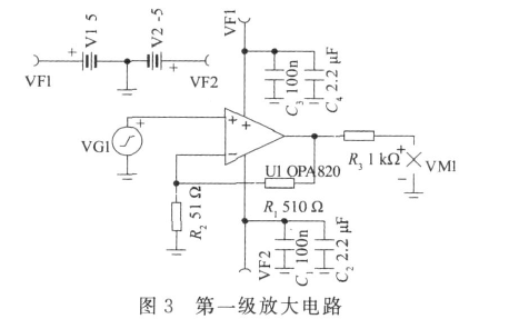

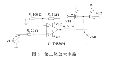

使用OPA820作为一级放大电路,THS3091作为第二级放大电路,分别进行11倍的同相放大
  • 请问,为啥宽带放大器输入采用不平衡方式?
  • 为什么我接的opa820的电路图输入1MHz 10mv,输出的才20mv?而且随着输入幅值变大放大倍数先变小后来就直接为负值,直接缩小了???而且我试了opa820资料里的经典电路效果也都不行?
  • 你好,在运放偏置电流很小的情况下,bias电流产生的误差可以忽略,故可以不采用平衡电阻。OPA820的偏置电流约为16uA,可以根据实际应用的精度要求来选择是否需要平衡电阻。
