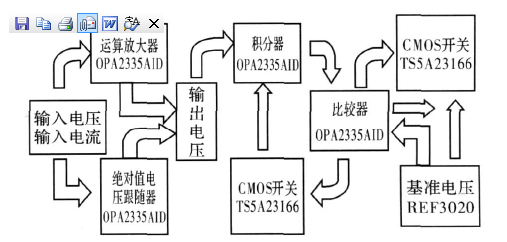

电路原理图

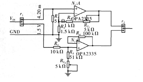

第一级运算放大电路

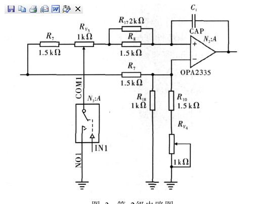

第二级运算放大电路

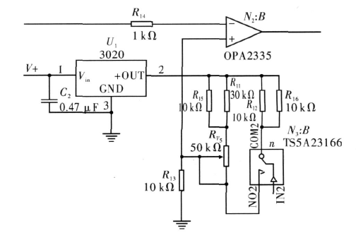

第三级电路
