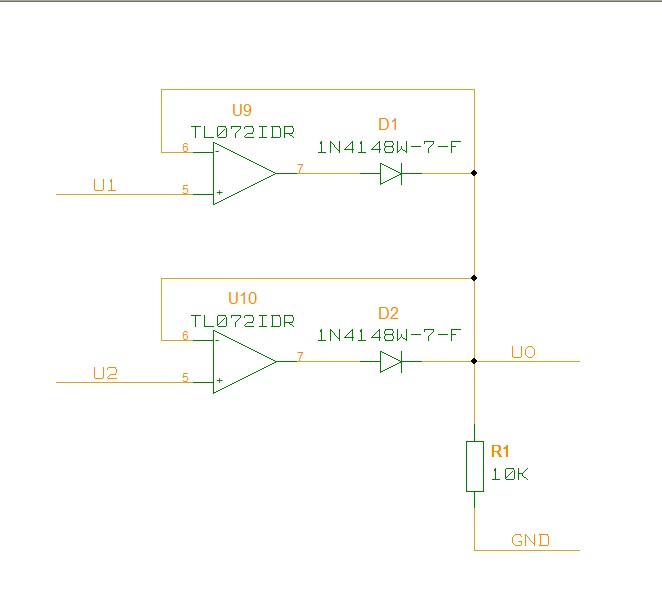

电路如上图所示,是从网上看到的,功能是UO=MAX(U1,U2),即能挑出U1和U2中的大者,然后输出。不过该电路的具体原理不是很清楚,恳请各位解释下,先谢谢啦!
不好意思,有两点不是很明白,麻烦详细讲解一下:
1、开始时,UO=0,U1>UO且U2>UO,D1、D2都导通了,那么后来较小电压对应的二极管是怎么被关断的?
2、为什么二极管导通后,电路就变成跟随器了?
楼主你好,我来回答一下您的这几个问题吧:
1.我们可以分析一下这个电路,其实不管是U9还是U10,反相端的电压就是Uo,就是输出电压。当同相端的电压高于反相端的电压时,运放输出最高的输出电压,二极管导通,此时为电压跟随器。当同相端电压低于反相端电压时,二极管关断,此时输出跟输入不再相关。当U9、U10的输入电压不一致时,较小的电压的二极管会被关断,导致输出电压只与输入电压较大的那个有关。
第2个问题:
假设同相端电压高于反相端电压,运放输出满幅的最高电压,这个时候二极管导通。此时输出电压会升高,当升到跟同相端的输入电压一致时,运放不再输出满幅最高电压。
从这个角度讲,这就变成一个跟随器。
楼主可以上网搜一下“精密整流”这样的电路好好学习一下。
