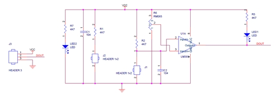

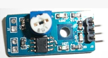

功能:
          1、具有信号输出指示;
           2、带安装孔,方便固定安装;
           3、输出有效信号为低电平,指示灯亮;
           4、灵敏度可调,对应调节感应距离;
           5、单路信号输出,可以直接接单片机IO口;
           6、电路板输出开关量ttl电平.

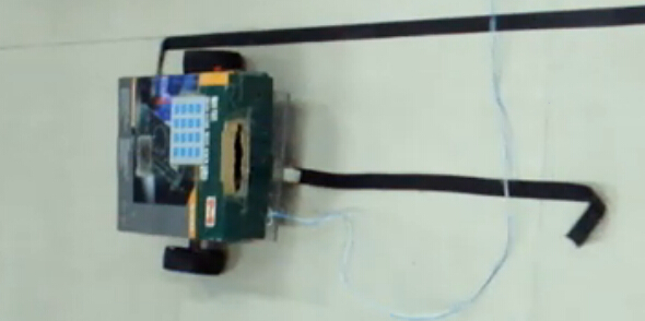

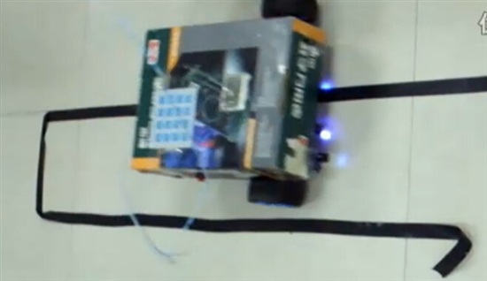

用于范围:智能小车循迹黑线或者白线、液位检测、转速计数检测、教学实验等等;
使用芯片 :LM393
LM393是高增益,宽频带器件,像大多数比较器一样,如果输出端到输入端有寄生电容而产生耦合,则很容易产生振荡。这种现象仅仅出现在当比较器改变状态时,输出电压过渡的间隙,电源加旁路滤波并不能解决这个问题,标准PC板的设计对减小输入—输出寄生电容耦合是有助的。减小输入电阻至小于10K将减小反馈信号,而且增加甚至很小的正反馈量(滞回1.0~10mV)能导致快速转换,使得不可能产生由于寄生电容引起的振荡,除非利用滞后,否则直接插入IC(集成电路板integrated circuit,缩写:IC) 并在引脚上加上电阻将引起输入—输出在很短的转换周期内振荡,如果输入信号是脉冲波形,并且上升和下降时间相当快,则滞回将不需要。
比较器的所有没有用的引脚必须接地。
LM393偏置网络确立了其静态电流与电源电压范围 2.0~30V无关。
通常电源不需要加旁路电容。
差分输入电压可以大于Vcc并不损坏器件,保护部分必须能阻止输入电压向负端超过-0.3V。
LM393的输出部分是集电极开路,发射极接地的NPN输出晶体管,可以用多集电极输出提供或OR ing功能。输出负载电阻能衔接在可允许电源电压范围内的任何电源电压上,不受 Vcc端电压值的限制。此输出能作为一个简单的对地SPS开路(当不用负载电阻没被运用),输出部分的陷电流被可能得到的驱动和器件的β值所限制。当达到极限电流(16mA)时,输出晶体管将退出而且输出电压将很快上升.输出饱和电压被输出晶体管大约60ohm 的γSAT限制。
当负载电流很小时,输出晶体管的低失调电压(约1.0mV)允许输出箝位在零电平。

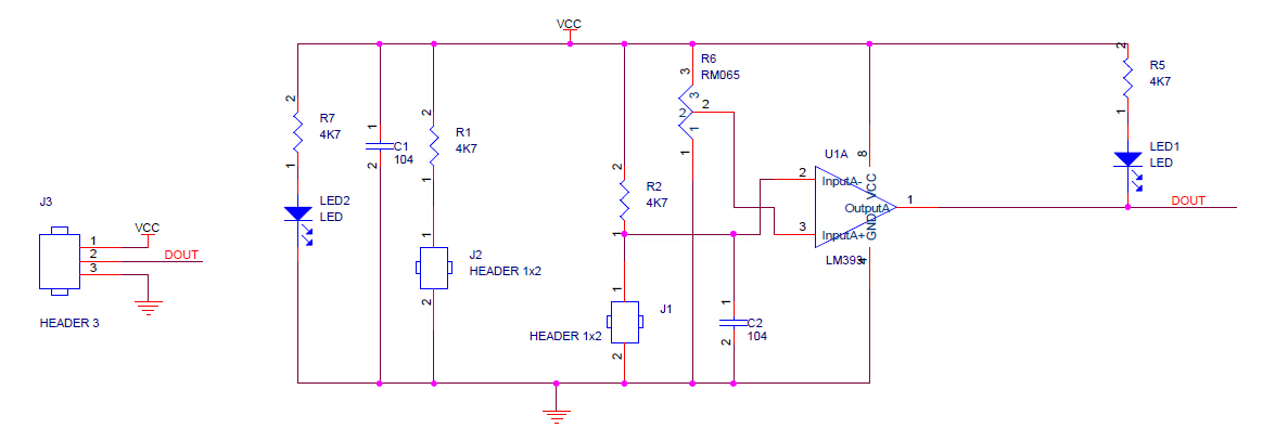

原理图
