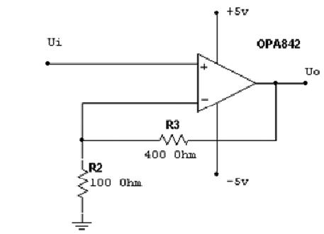

设计1个5V单电源供电的宽带噪声放大器,输出为50欧姆的阻性负载,放大器电压增益≧40dB(100倍),并尽量减小带内波动; 在最大增益下,放大器下限截止频率不高于20Hz,上限截止频率不低于5MHz; 在输出负载上,放大器最大不失真输出电压峰峰值≥10V。
采用三级放大电路,第一级放大电路

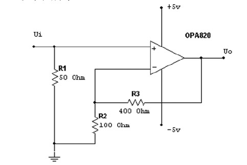

第二级放大电路

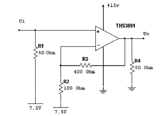

第三级放大电路
