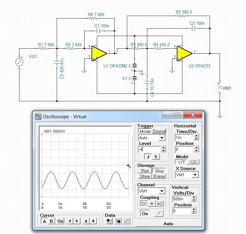

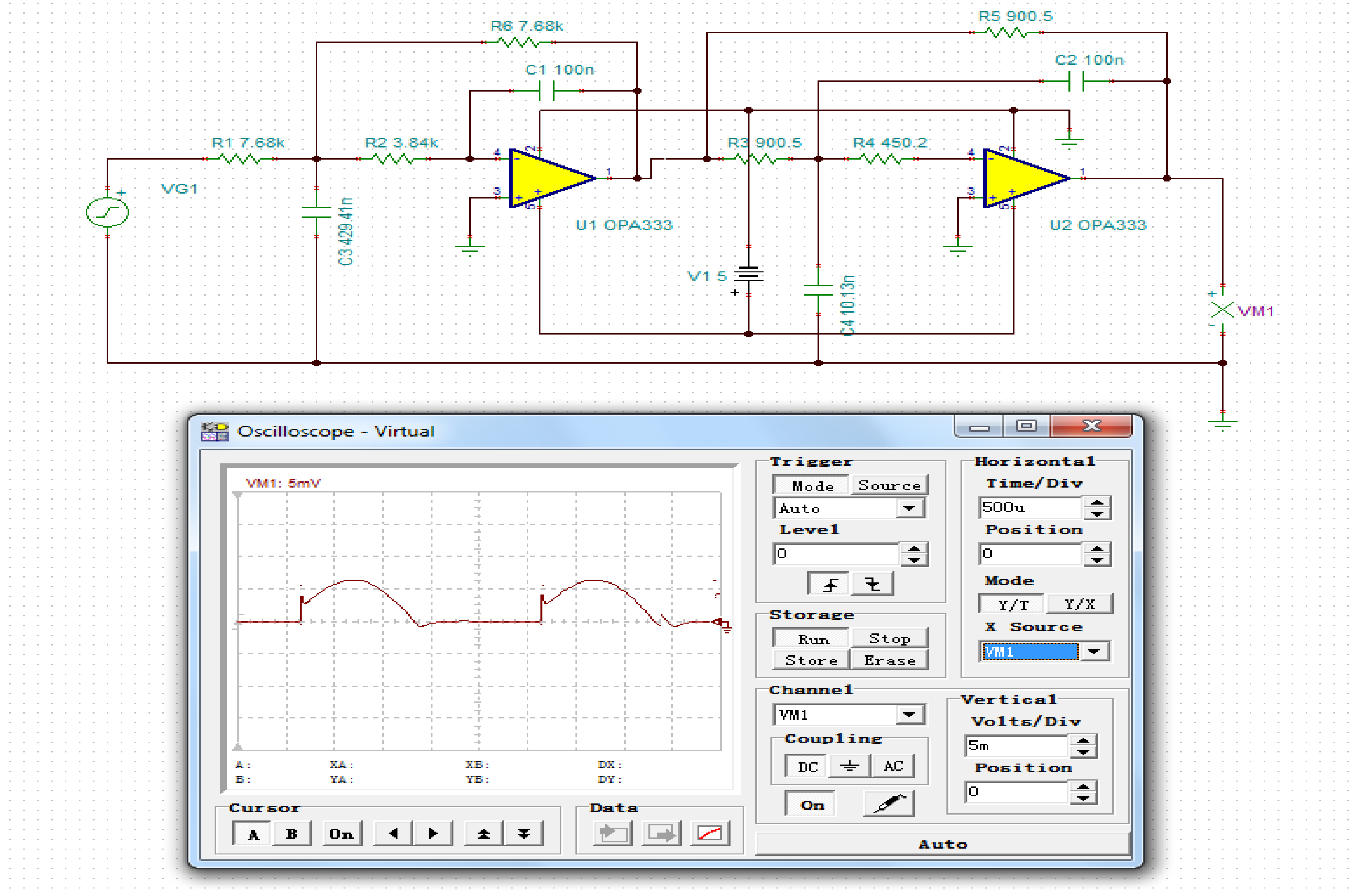

TINA-TI 仿真电路进行分析时总是出现Format '%s' invalid or incompatible with argument错误,这是什么问题,怎么解决呢
附上仿真文件
电源的负极端加上地就可以正常工作了,否则信号完整性出问题导致无法仿真
