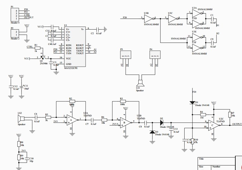

不多说,直接画原理图和PCB ,腐蚀板子来调试。
我为了验证、对比反相器与MAX232两种不同方案的实际效果,于是同时采用了两种方案,最后在超声波换能器(即超声波发送接收的传感器,实物见下图)处用短路帽来选择哪一个驱动换能器。

问题与现象1
反相器的驱动效果不如MAX232好。用示波器观测发射端信号可知,反相器的驱动效果是使方波的幅值达到了5.12V,MAX232的驱动效果则是达到了9V;
问题与现象2
当发射端的方波幅值是5V时,接收端输出的信号(正弦波)幅度大约是28mV,由于电源电压是5V,所以放大100~150倍即可。然而,按照之前文章的设计分析看,放大200~500是不太靠谱的。当然,视所使用的运放与供电电压所决定的,我这里运放是单电源5V供电,所以只能放大100~150倍较好。网上有文章说接收端输出幅度是几毫伏,我不得而知,也许是所使用的超声波换能器不一样吧。没有实践就没有发言权。我这里的结果却是这样。
问题与现象3
放大电路后的倍压检波电路设计存在问题,由于是单电源供电,所以在放大电路后输出信号是在0V以上的,没有负向电压,所以,第一个二极管与电容没有达到充电保持的作用。所以经过此倍压检波电路后,输出信号只是被整流成幅值不变的直流信号,没有达到倍压的目的。
继续调试,未完待续。
 原理图——
生活远没有那么容易和顺利,原以为不是很难的超声波,今天又是调试了一整天,终于排除各种问题,来到最后一步了--写程序测量具体距离。现在将调试过程记录如下:
问题与现象4:
MAX232在几分钟后发烫一开始波形输出是幅值为9V的方波,然后方波就变成奇怪的乱波形了,幅值在1.2V左右;
问题解决:尚未找到原因;
问题与现象5:
超声波接收端输出的信号幅值是不稳定的,小则100mV,大则1V,导致第一级(LM324)放大10倍后输出的波形是幅值为2.44V,波峰被削平了的正弦波。疑惑是,如果放大饱和,那么以LM324的性能来说,应该可以输出3.5V(即便由于不是满摆幅运放,不能输出电源电压,此时供电电压是4.94V;到了放大的第二级,输出居然是幅值为3V的三角波了。于是最后被整流成2.4V的直流电压。
问题解决:所用的运放是国产的LM324,质量实在是不敢恭维啊,随后换了在德州仪器申请的TL084(高精度四运放,本来应该用TL074低噪声四运放的,但是手上没有这货),换上后问题5基本解决了。
问题与现象6
最后一个运放是用作比较器的,但是不知为何,TL084居然没有实现比较器的功能,无论正反相输入端的电压孰大孰小,其都是输出1.4V,检查过电路焊接和原理图,都确认没有问题后。。
问题解决:有些运放是不适宜用作比较器的,我后来用MULtism仿真发现,用OP07NE5534都是输出2V的所谓“低电平”,输出“3V”的所谓高电平,换成LM358后,才正常地输出“7mV”的低电平和“3.5V”的高电平,符合我们的推算和datasheet指标。所以最终应该用LM358作比较器的,TL074不晓得行不行,没有试过,但是TL084是不行的了。

  • 40k脉冲;用TL084已经带宽很低了。移相非常严重。建议用带宽15M以上的产品。比较器可以用LM393这类产品。
    对于象LM324、LM358这种增益积带宽仅1M的产品,只适合千赫兹级别的放大和比较。
