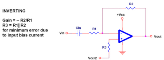

放大电路能够将一个微弱的交流小信号(叠加在直流工作点上),通过一个装置(核心为三极管、场效应管),得到一个波形相似(不失真),但幅值却大很多的交流大信号的输出。实际的放大电路通常是由信号源、晶体三极管构成的放大器及负载组成。但放大过程中也会遇到一些问题。
以上这个电路图,放大倍数大时,为什么会引起电路震荡呢?看到一些其他工程师的想法,我总结一下。最基本的原因是跟所接的电阻电容有关,放大倍数大了,电路会产生自己震荡,导致电路图不稳定。这个电路本身组成了震荡回路。还有就是一些分布参数类的支路满足正反馈条件, 如果增益大了, 就容易满足 反馈*增益 >1 的振荡条件吧。如何降低这种电路震荡呢?还有一个R3的取值的问题,为了阻抗匹配,R3的值一般等于R1丨丨 R2。你有有什么想法,也欢迎一起交流。
  • 个人觉得运放电路存在振荡的根本原因是其外部或内部存在着多级的放大和缓冲(相移网络),势必会对信号的迟延造成影响。
    从运放电路的输出端取信号反馈到输入端,如果延迟的相位足够大的话,特别是外围电路造成的相移网络,使得原本的负反馈变成了正反馈,这样电路的输出就会出现振荡。
  • 振荡是反馈环路的问题;
    过去老的运放中,对R3的匹配要求较高,是为了匹配Vos,而目前的运放中Vos本身就很小,匹配的意义不大。
