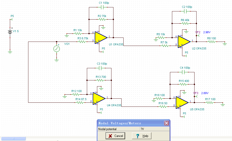

  • 我在用TINA仿真时,还发现了一个奇怪的问题,仿真图如下
    输入75mV, 我用两级运放一共放大40倍,第一级8倍,第二级5倍
    很奇怪的问题是,当我反馈电阻取得比较大时,较为准确,2.98V(理论值为3V)
    而反馈电阻小时,差的比较大,2.89V,
    小电阻的噪声不是小么,为什么仿真时会出现这种问题呢

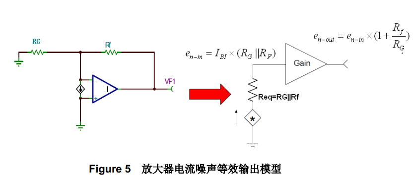

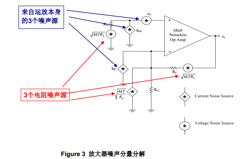

  • 我知道的比例运放里面,输出噪声主要来源于电阻噪声和运放本身的电压和电流噪声,而来自于正端输入的电压噪声, 其折合到输出端的增益是等于噪声增益, 也就是1+RF/RG
    运放自己的负端有一项是电流噪声,可以建立下边的模型,其噪声增益也为1+RF/RG。
    所以无论是同向比例运放还是反向比例运放,其噪声增益都应该为1+RF/RG。
  • 麻烦提供下你的仿真原文件
