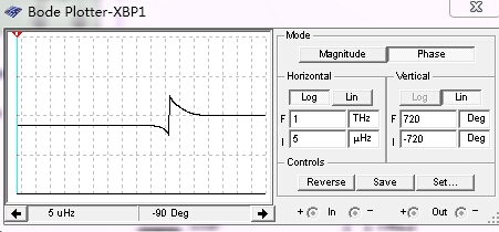

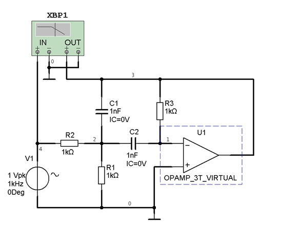

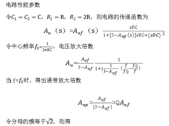

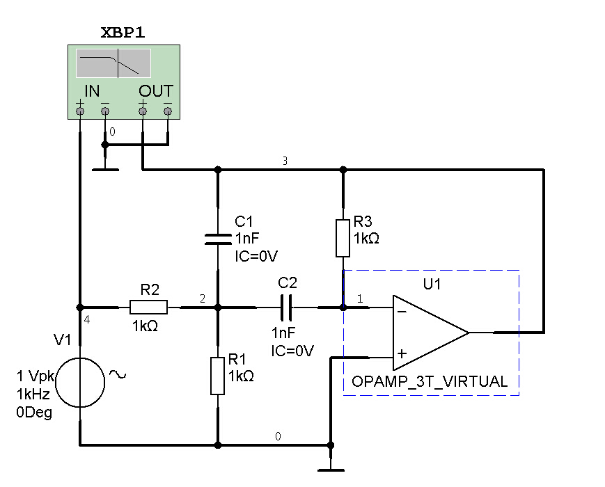

本滤波电路采用高通滤波电路和低通滤波电路级联的方法,实现了带通滤波的效果,通带为300Hz到3400Hz。本电路的设计初衷是为数字电话机提供滤波服务的。通带中大的模拟信号经过一个带通滤波器,滤波器的通带为300Hz到3400KHz。
