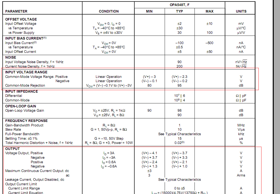

按照OPA548T芯片手册里的Figure16参考电路设计了硬件电路,实际测试时,供电电压为24V,放大倍数为10,当V+输入端电压小于60mv时,输出端VO的电压基本都在620mv左右?当V+输入端为0v时,输出也为620mv左右,当V+输入大于60mv时,输出满足10倍的放大关系。由此,猜想这款芯片是不是有个最小输出电压为620mv左右?如果不是,怎么调零?在芯片手册实在找不到相关信息了。如果确实有这个最小输出电压,那能否推荐下和这款芯片同类,但输出最小可为0V的芯片?谢谢!

补充一下,如果运放不是轨至轨输入输出的话,一般可参考datasheet中给出的输入共模电压范围和输出电压的范围,便可知道此运放能够正确处理信号的能力以及输出电压的摆幅范围。
楼主误解了,输入共模电压范围为VCM = 【(V–) –0.1V 】to 【(V+) –3V】,这个是最小值, 典型值为【(V–) –0.2V 】to 【(V+) –2.3V】
datasheet中指的最小的意思是减去3V是最小,典型值是减去2.3V ,实际的意思是说由于此款运放并未轨至轨输入,达不到正向电压轨,24V供电的话,正向输入最大能达到21V~21.7V。 不知这样说能否理解。
