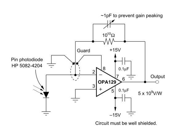

跨阻放大器与微弱信号调理
        对于微弱电流信号的调理,如上图, 常使用跨阻放大器的方法,这里的放大器应该选
择 FET 或 JFET 型的放大器, 从而提供极高的输入阻抗和极低的输入偏置电流, 减小误差。
在跨阻放大器的设计中, 由于 RF 非常大, 因此添加合适的 CF 来保持放大器电路的稳定常
常是必不可少的设计步骤之一。另外,为运放的输入级提供保护环和屏蔽能进一步提高测量的精度。
