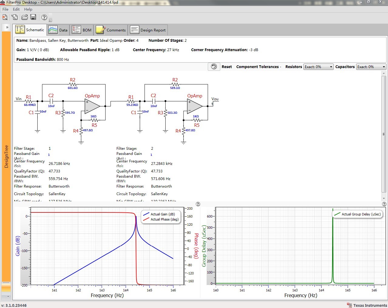

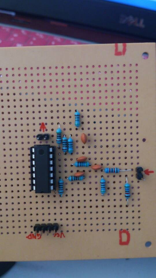

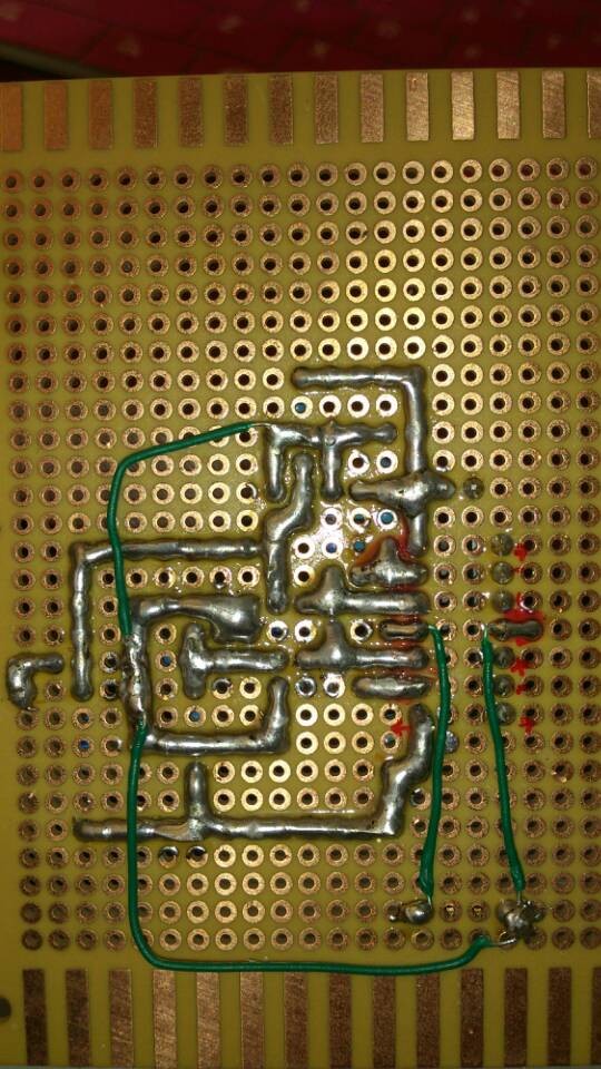

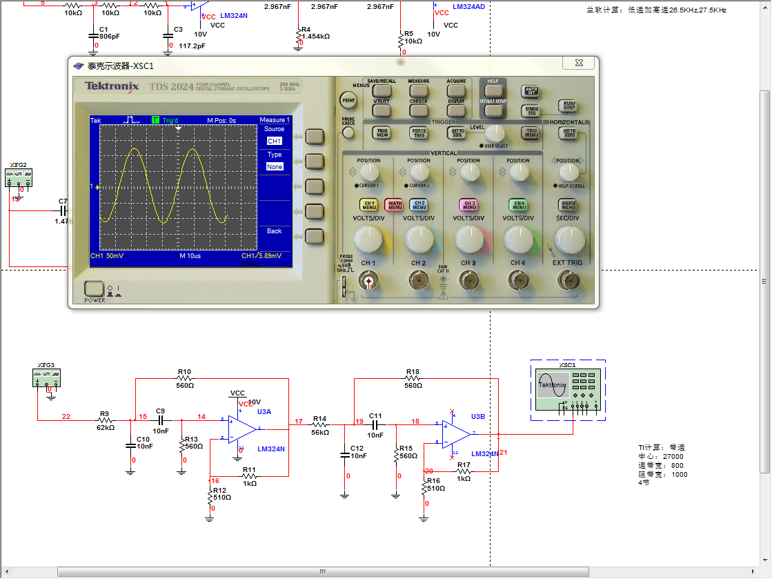

我想从10K的方波中取出3次谐波,一直没仿真出来,也焊了很多电路,,波形不对,,,想问这滤波器的参数怎么确定,电容电阻的取值如何确定,我也找了一些计算的软件,可是都仿真不出来,,,,求大神指点啊!!!!!!!

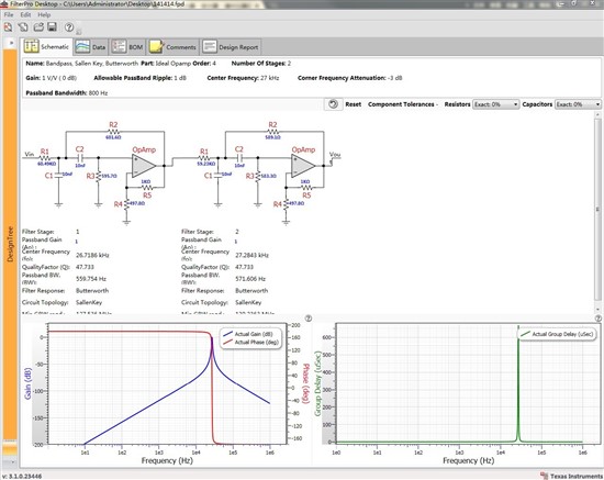

带通滤波器的设计可以借助于FilterPro:
http://www.ti.com/tool/filterpro?keyMatch=filterpro&tisearch=Search-EN
可以把你做的设计以及仿真结果,实测结果上传一下不?以便分析?

您好,
我看电路图上的电容是10nF,推荐用5%容差的COG类型的陶瓷电容,有更好的温度系数和电压系数;
另外如果想要得到精确的截止频率,推荐用1%以下精度的电阻。

你指的不行了是指直接没有了输出了吗
如果什么都没有输出 我觉得应该是焊接上的问题 请你在仔细对照原理图
如果输出效果较差 请检查阻容器件的参数
