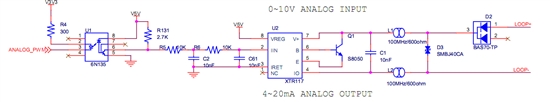

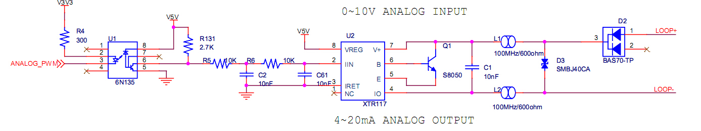

如上图电路,去掉U1光耦,去掉C61,调整R131、R5、R6,使得R6左端电压变化时,LOOP端输出电流一直保持不变(接120ohm电阻,电流为25ma左右,接风阀设备时电流为7ma左右),总之RIN的输入电压不管怎么调节,输出电流一直是恒定的,求指教。
