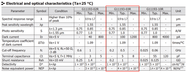

如何给光电二极管选择合适的跨阻放大器?
我的信号带宽从1MHZ到500MHZ,如何给光电二极管选择跨组放大器?
光电二极管参数如下:
如何给光电二极管选择合适的跨阻放大器?
光电二极管参数如下:

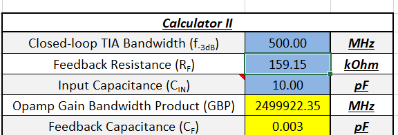

您好,我们有根据光电二极管参数对TIA进行选型的工具。要求65的相位裕度得到的TIA的带宽,,如附件。
比如信号带宽需要500Mhz。得到OPamp的增益带宽积要求,我们可根据高速运放选型链接去进行筛选:当然您也可以根据您需要得到的输出电压计算出反馈电阻填写进入,Iin*Rf=Vout
https://www.ti.com/amplifier-circuit/op-amps/high-speed/products.html
