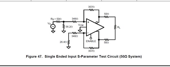

看了LMH6552的DATASHEET,figure 47中,同相输入端那里,RG为348,为了将输入阻抗匹配成50欧姆,为什么那个电阻是56.2????56.2并上348只有48.39欧姆啊???求解

Andy Tan 你好,我看了这篇文章,细读了几遍,但还有几个问题没闹明白,假如我想将信号放大20dB,那么我是不是得按照文章里给的公式和步骤一步一步算出RT,RF,RG,RM的值?有没有什么工具或软件来帮助我计算?
Andy哥,本来觉得问题已经解决,但是又有点问题了,在你介绍的这篇文章的P19页,单端输入的终端电阻计算中,这里说因为计算出的增益不是2,而是460.9比249(为1.85),所以进行了两次的迭代运算,但是我观察了文中给的表达式,发现第二次运算中的每个参数的值和第一次比并没有发生变化啊,Rt有变化?
