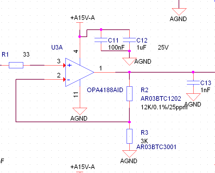

使用OP4188设计为同向比例放大器,原理图如下:
当负载带有容性(经过测量大约为47nF)。输出波形产生了振荡,用示波器测量如下图所示:
求大神帮忙看下,给解释下
你好,容性负载会导致运放不稳定,可以在反馈回路上加一个电容补偿,或者在C13电容前串联一个小电阻(大于运放的输出阻抗的9分之一),电路就可以稳定了
