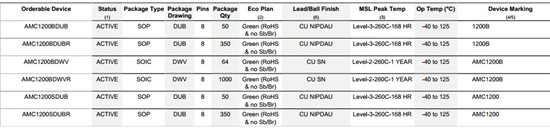

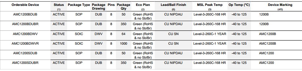

关于 隔离放大器AMC1200 通用型 的工作温度, 在datasheet 中可以看到的是 -40 - 125 . 但是所有的参数测试都是在 -40 - 105 情况下所测得。
能否帮忙确认下,AMC1200 的确切 工作温度为多少?

你好,工作温度是-40到125度,在datasheet中figure4,7,20,23,25,27均覆盖到了125度
汽车级的隔离运放,TI暂时只有AMC1200-Q1
有汽车级别,最高到125度的隔离式DELTA-SIGMA调制器AMC1204-Q1,不知道能不能适合楼主的应用
