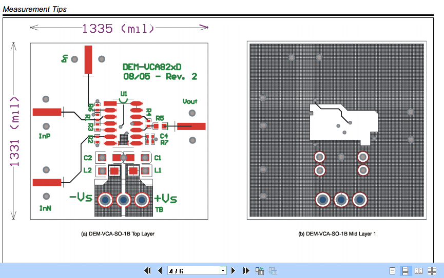

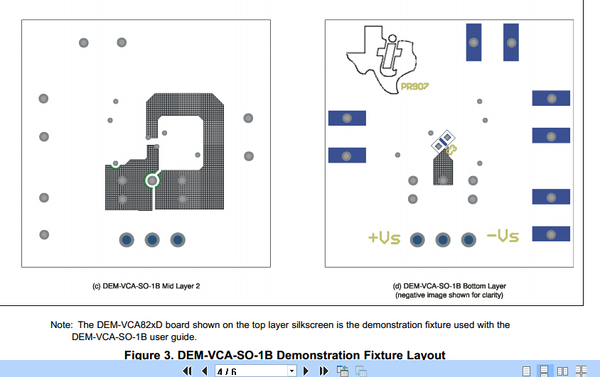

VCA82XD DEM-VCA-SO-1B PCBLAYOUT问题
求问为何这样画,开窗,中层和底层铺铜,谢谢
DEM-VCA-SO-1B.pdf
  • 开窗是为了减小+、-、输出脚与地之间的分布电容,提高运放稳定性。这个放大器带宽很高,所以很小的分布电容会在反馈环路引入相位偏移,降低相位裕度,并可能导致自激。
