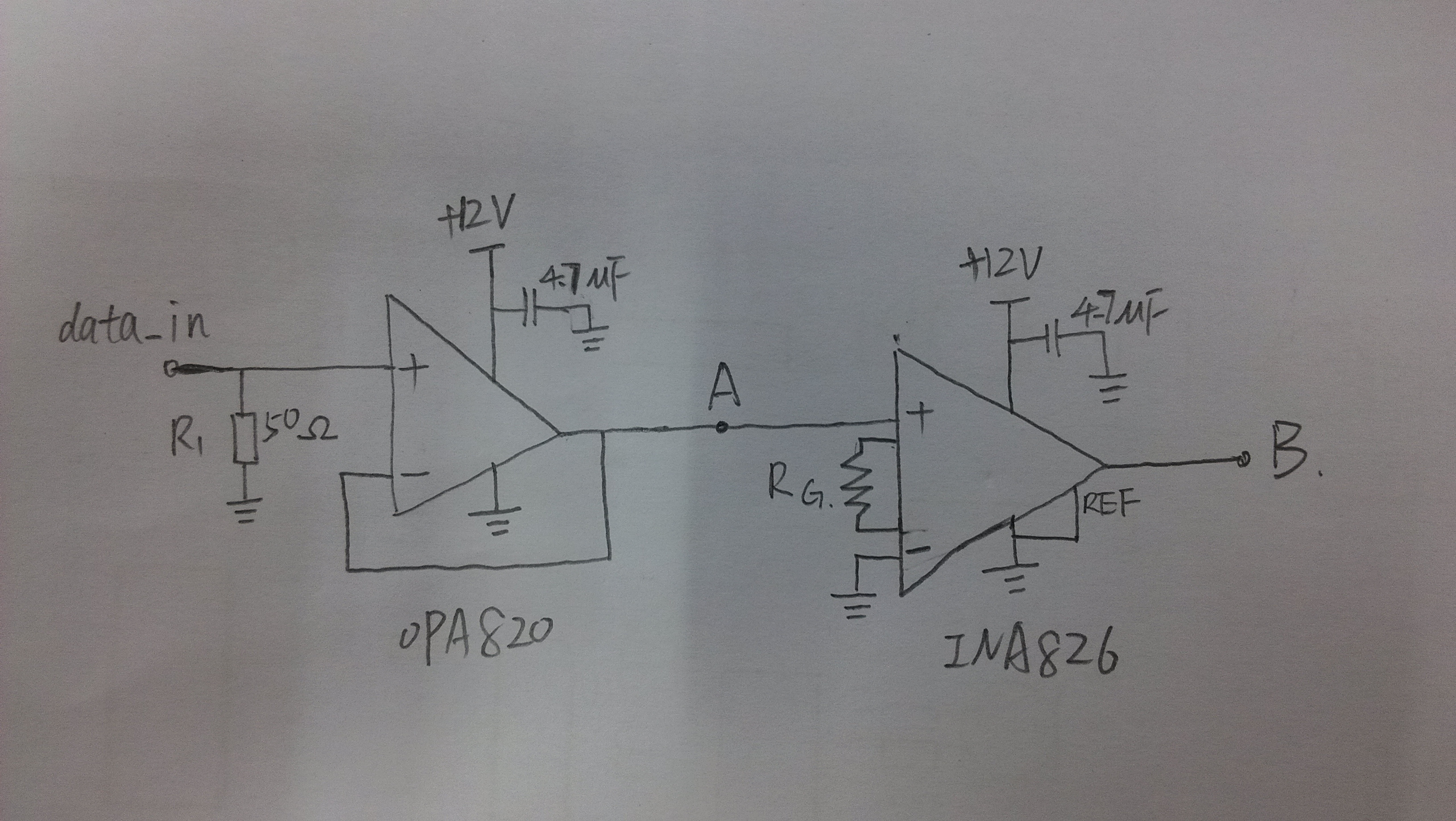

OPA820和INA826搭建的放大电路出现问题,求指导
Other Parts Discussed in Thread: OPA820, INA826
因为在外面,手画了简单的电路图,如附件所示。
问题主要是以下几个:
1:OPA820在没有信号输入的时候,输出点A就有900mv的电压了:;
2:我直接将信号接到A点输入,300mv信号可以经过INA820之后放大,其中Rg我是用了一个可变电阻,不过当我调节电阻阻值的时候,输出信号最大只有6V;
另外电路是我用万用板搭的,会有影响吗?不知道为什么会出现上面的问题,诚心请指导一下,真想搞明白搞好这个电路,谢谢了。

    万用板应该不会影响功能。
    1 OPA820有输出幅度范围限制,请参考手册Page 3: output voltage swing 的范围要求。如果按照12V单电源供电,需要控制输出1.5 ~ 10V。
    2 RG = ?,INA826的输入共模范围也有要求。功能可以参考INA826手册 Figure 58计算增益和输出电压。
  • 因这是高速运放,对连线很计较,因此;强烈建议用PCB搭电路。
  • 亲,用高速运放时,千万注意阻抗匹配,否则会自激或变现高噪音。所有信号都要用示波器等工具测量,万用表读数需谨慎。

    RG的阻值我是从50K欧姆到几十欧姆变化的,但是增益没有随着RG的变小而变大,增益最大只达到20倍左右,也就我上面说到的6V,有时候才4V多,这样的情况会不会有其他因素影响了呢?
    另外您说的INA826的输入共模范围也有要求,具体是什么意思呢?
    还有一个问题,INA826是差分输入的吧?我IN-接地有没有问题呢?对噪声的抑制有没有影响啊?

  • XP,你看我这电路里面阻抗匹配正确吗?要不要修改呢?我也怕细微的地方影响噪音,我的信号都是示波器测量的。
