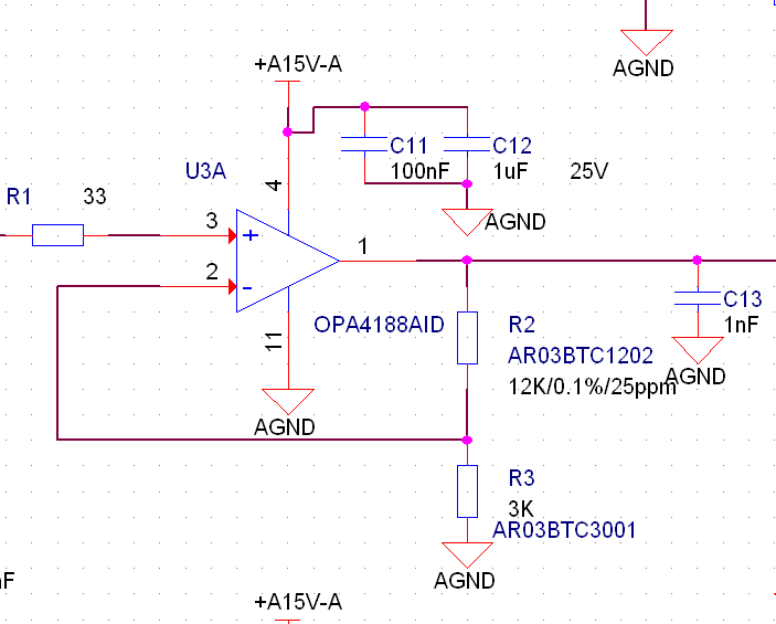

现在使用OPA4188 ,单15V供电,PLC的AO板卡, 后级输出接外部伺服控制器。
测量发现带载后AO输出不稳定,有纹波,造成伺服动作错误,最后发现原来伺服的的电容有47NF ,而OPA4188的负载电容只有1NF .
在输出端串联一个75欧姆电容,有很大改善,但是还是有少于纹波,造成伺服误操作。
询问TI有无负载电容10NF ,性能和OPA4188差不多的4运放 ?急急急
