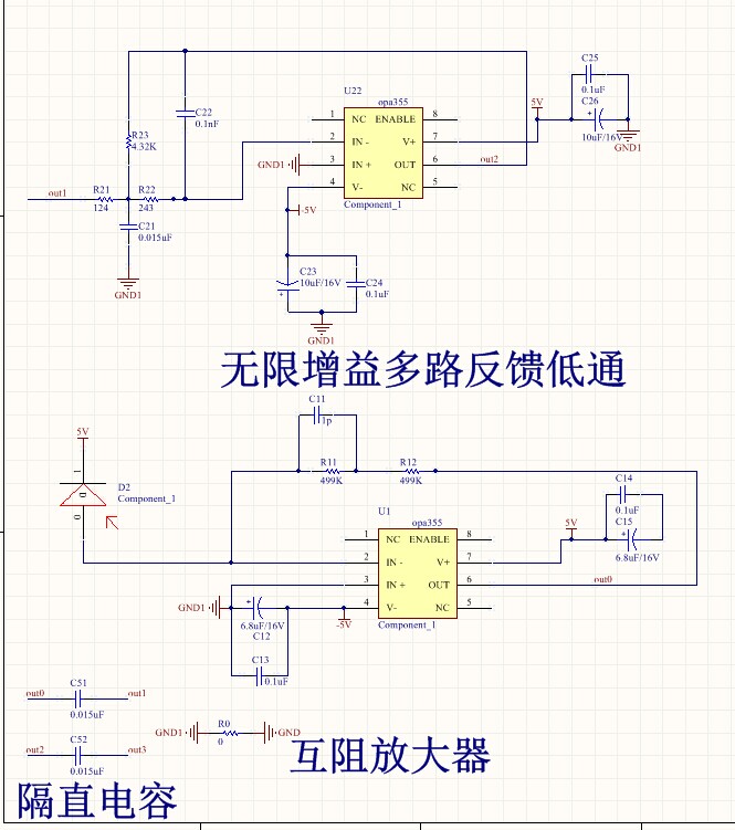

U1实际用的是OPA656,单独测试656电路正常, U2实际上用的是OPA847,单独测试也是正常,但是两级联调的时候就会出现类似自激震荡的波形,是为什么?
